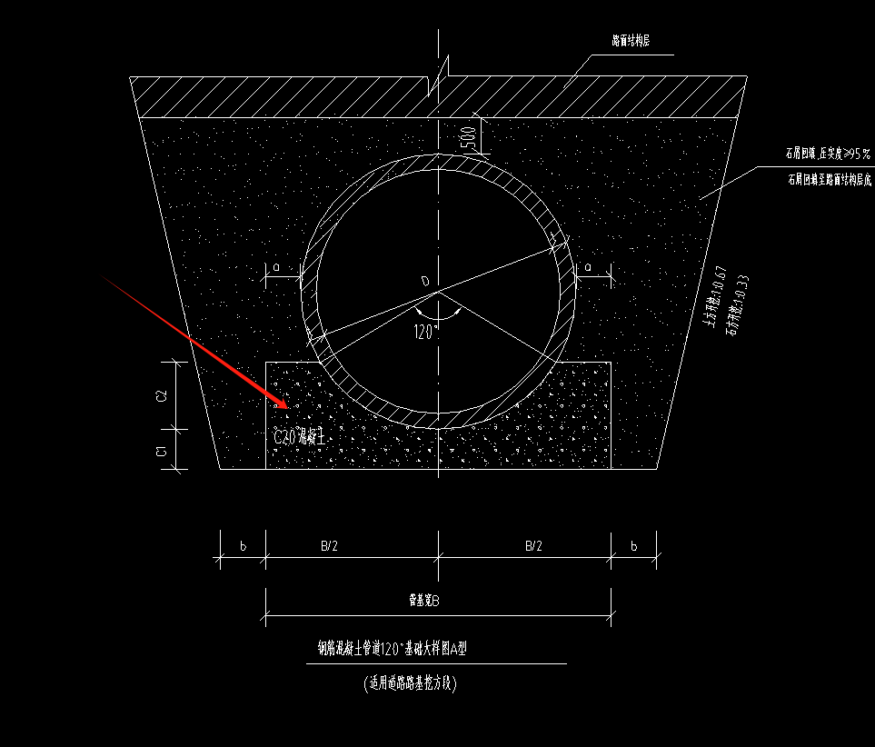

  • 求解答:混凝土管道120°基礎(chǔ)的C20混凝土墊層計(jì)算公式
    墊層計(jì)算公式
我來答 收藏  舉報(bào)
    1、C20墊層=B*(C1+C2)*L
    2、120°扇形面積=120/360*3.14*(D/2)2
    3、扇形上部三角形面積=sin60*D*2*(cos60*D)*0.5*L
    4、1-(2-3)即為C20墊層體積
    計(jì)算D的時(shí)候需要把壁厚再加上
    首次提交 2025-04-09 10:56:36  最近修改2025-04-09 10:57:45 (修改過1次)
  • 圖集都有對(duì)應(yīng)的數(shù)量
    2025-04-09 11:01:36
