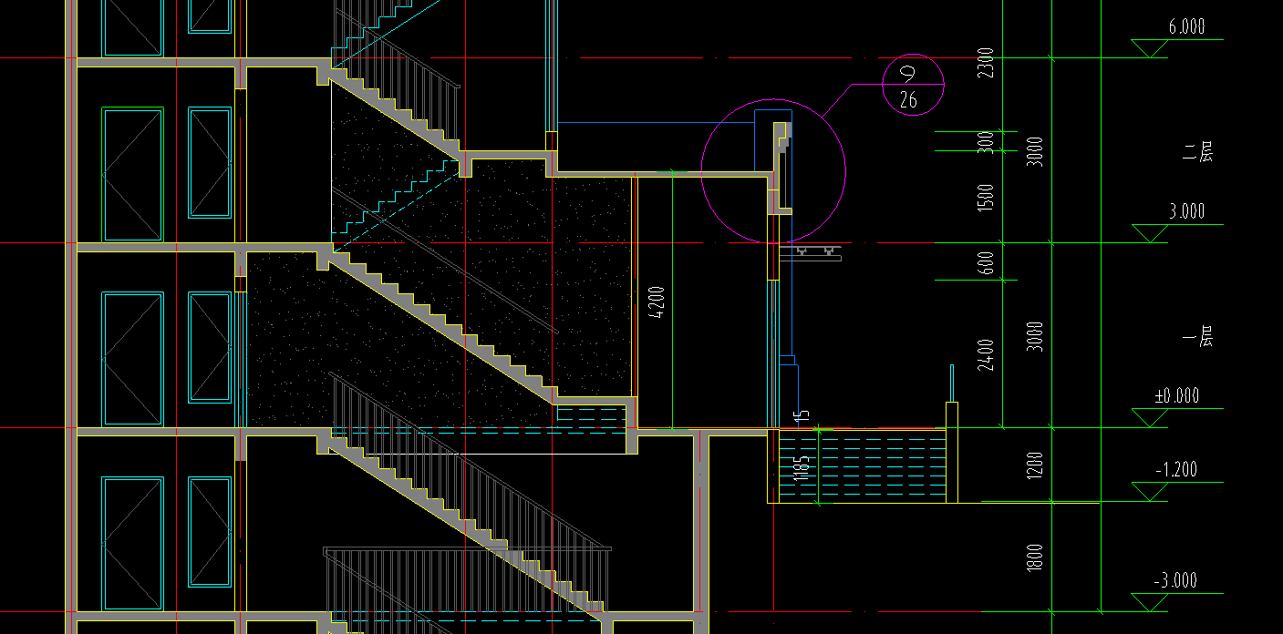

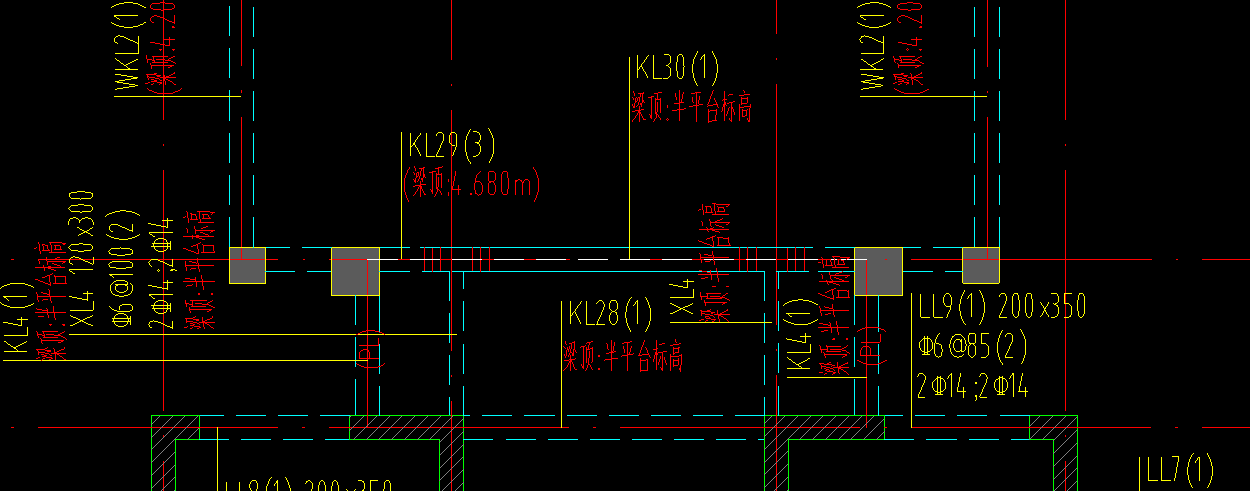

  • 請(qǐng)問(wèn)這個(gè)半平臺(tái)標(biāo)高的梁頂標(biāo)高應(yīng)該是多少,現(xiàn)在是在建二層的梁,29和30號(hào)梁是雙層
    雙層
    頂標(biāo)高

  • 看結(jié)構(gòu)圖的樓梯大樣
    2025-04-09 09:00:11
  • 4.5,
    按結(jié)構(gòu)圖,兩根梁是沖突了。理解應(yīng)該是一根梁,兩邊是4.68,中間是4.5.
    讓設(shè)計(jì)確認(rèn)下。
