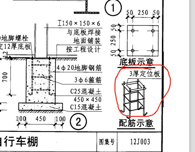

  • 定位板是空心的嗎,還是一整塊,沒(méi)有明確尺寸,有沒(méi)有規(guī)范要求?
    空心

  • 定位板是空心的
    2025-04-08 17:06:22
  • 按圖中來(lái)看,定位板中間是空的,這個(gè)能保證定位就行,最后安裝的是圖上的底板
    2025-04-08 17:06:57
  • 底板示意里看出不是空心的
    2025-04-08 17:10:24
  • 配筋示意圖中的定位板中間是空的,上底板示意圖的比例目測(cè)寬度為50mm,這個(gè)能保證定位就行,上面安裝上底板
    2025-04-09 09:07:07
