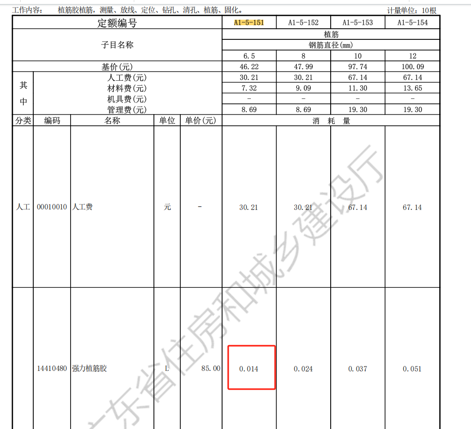

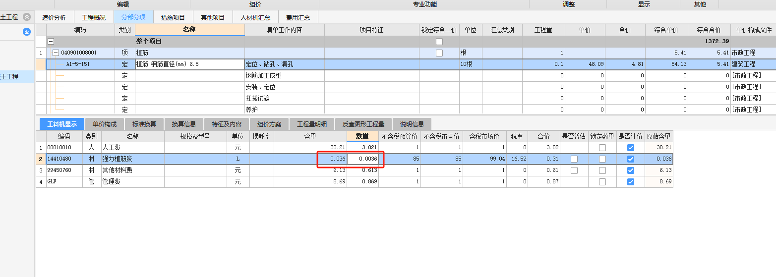

    廣聯(lián)達(dá)不是根據(jù)定額來(lái)編制的嗎,為什么這個(gè)植筋定額,廣聯(lián)達(dá)的植筋膠含量比定額文件的要多呢。植筋膠為什么廣聯(lián)達(dá)

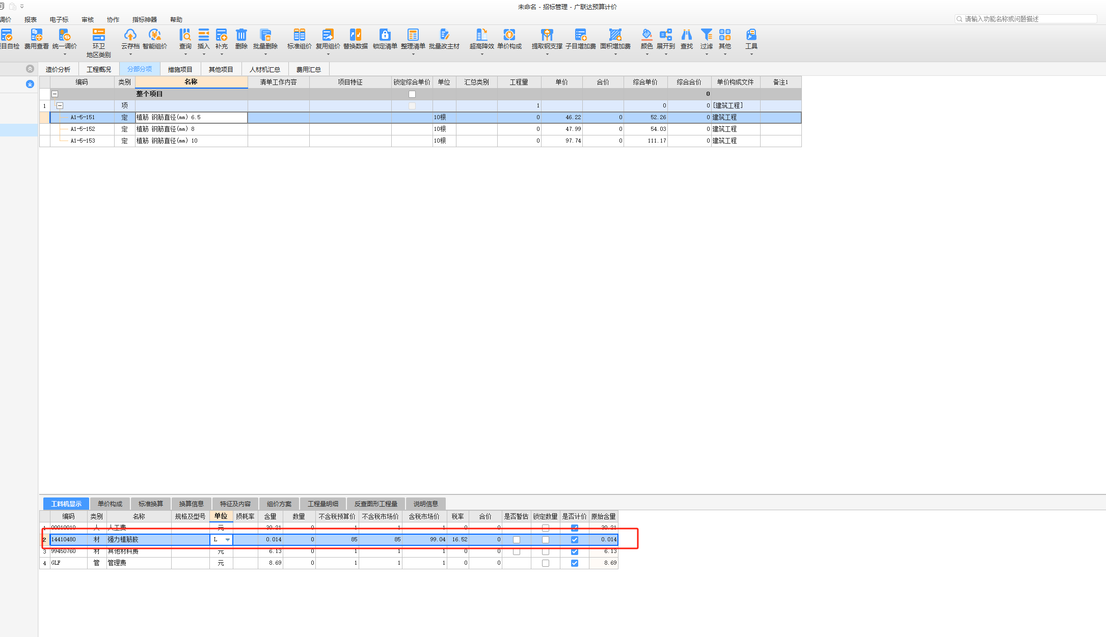

  • 你看下?lián)Q算信息有沒(méi)有記錄,不行重新套一個(gè)定額看看,我這邊試了下和定額是一致的答疑解惑
