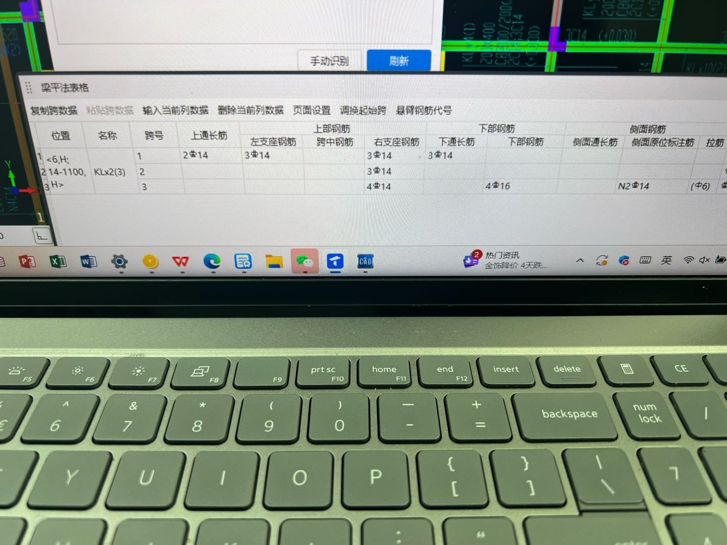

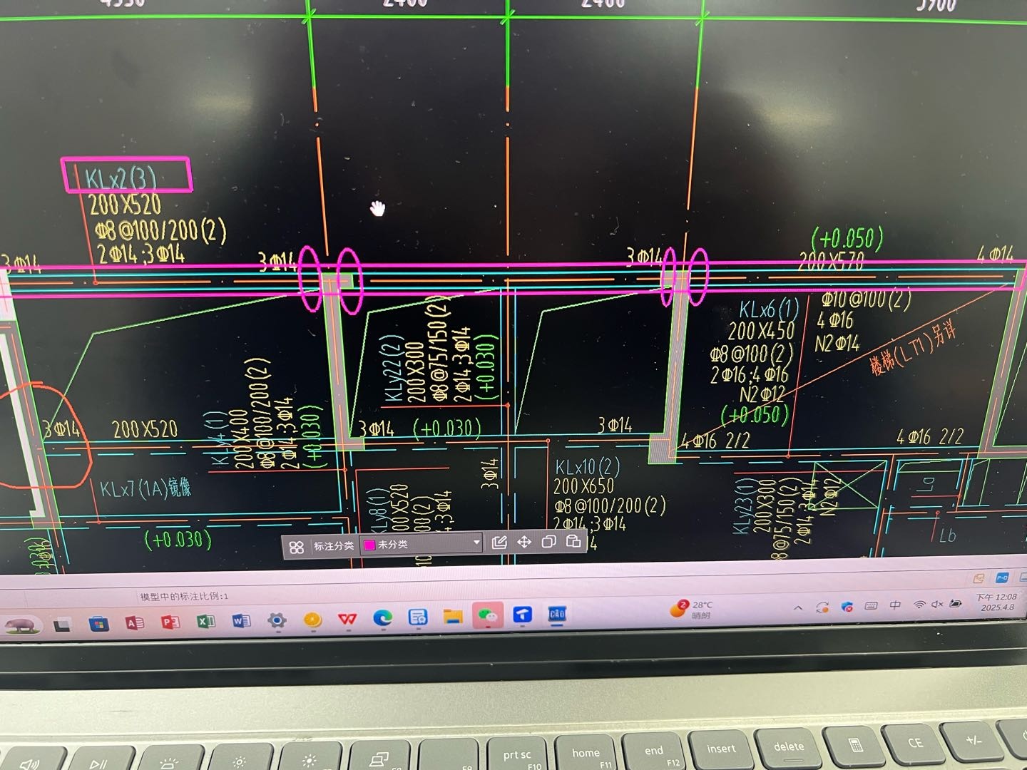

  • 這個(gè)梁,圈出的支座負(fù)筋左右應(yīng)該都有吧?因?yàn)橄嗤灾粯?biāo)注了一邊對(duì)嗎?但是..
    但是..識(shí)別的時(shí)候沒(méi)有標(biāo)注的位置就不會(huì)識(shí)別,看第2第3跨的左支座鋼筋就沒(méi)有數(shù)據(jù)?那怎么辦呢?只能手動(dòng)輸入嗎?有沒(méi)有方便的方法呢?

  • 左右支座都有,相同輸入一邊

  • 兩邊一樣的輸入一邊即可,你可以?xún)煞N方式分別三維看一下

  • 軟件識(shí)別正確

  • 是的,中間支座筋是穿過(guò)支座,往相鄰兩跨梁里伸的,兩側(cè)一樣的畫(huà),只標(biāo)注在一側(cè)就可以
