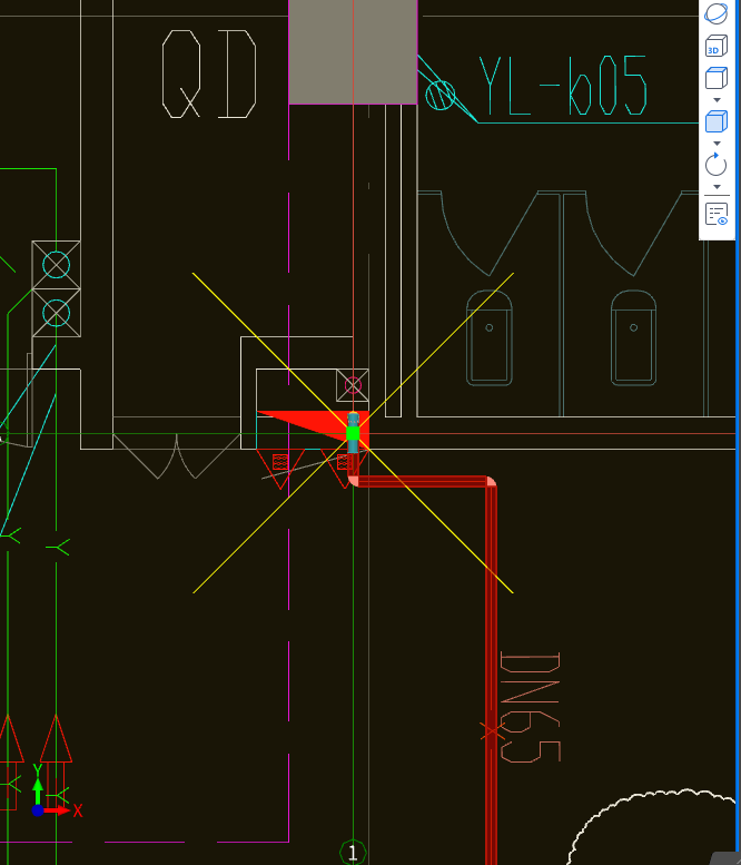

  • 消火栓的給水管在這個地方需要給套管嗎,這是穿梁還是穿墻呢?
    消火栓
  • 具體是穿梁還是穿墻需要根據設計標高確定。
    2025-04-08 09:46:58
  • 具體要結合土建圖紙確定,如果這條管線是在一層,那么要看管線的標高是多少,一般多為穿墻套管,結合土建的剖面圖,如果管線的標高在基礎位置通過,則套管為穿基礎套管。
