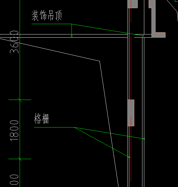

花開富貴 2025-04-08 09:30:03 | 江蘇省 土建預算計價軟件GCCP | 29查看 2回答
這不會那不會反正不會 專家
答題: 1252 被贊: 512
吊頂就用吊頂 格柵用隔墻
2025-04-08 09:32:11
陳工 鉆石專家
答題: 202164 被贊: 47619
格柵,按墻的面積計算工程量的。
2025-04-08 09:33:08
