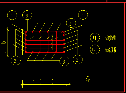

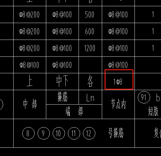

  • 柱鋼筋表中,1c8是什么意思
    大樣圖
    2025-04-07 15:26:08 補充
    鋼筋表柱大樣圖
    2025-04-07 15:26:45 補充
    我想問的是要怎么布置呢,是布置在哪里的
  • 但這樣看的話是一根C8的鋼筋,結(jié)合柱大樣圖看看
    2025-04-07 15:25:25
  • 1根C8鋼筋,第一張截圖重新截一下,上中下各1C8前面的看不到,截完整一點

  • 是柱在基礎(chǔ)段內(nèi)的箍筋,上中下各一根答疑解惑

  • 看圖是核心箍筋
