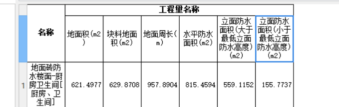

  • 立面防水面積(大于最低立面防水高度)和立面防水面積(小于最低立面防水高度)
    立面防水面積(大于最低立面防水高度)時水平等于水平,立面防水面積(小于最低立面防水高度)時水平等于水平加立面,但是我這個量既有這個大于又有小于,是不是水平的等于水平加小于的立面?最低立面防水高度
  • 水平防水面積=地面積+立面防水面積(小于最低立面防水高度)
