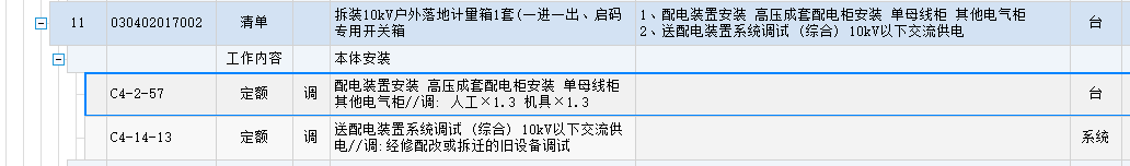

    拆除定額請問 在廣東這個(gè)拆除定額怎么調(diào)整這個(gè)人工及機(jī)具啊
  • 定額 人工*0.5+機(jī)械*0.5+材料*0

  • 按定額中說明來套,可以參考柜子的
    整體拆除(含基礎(chǔ)):套用"C2-1-21"子目
    解體拆除:需增列"切割費(fèi)"(參考C2-1-89子目)
    規(guī)格差異調(diào)整
    當(dāng)拆除配電柜規(guī)格與定額不符時(shí):
    單柜重量>1噸:人工×1.2
    柜體寬度>1.2m:機(jī)械×1.15
    現(xiàn)場簽證要求
    必須記錄以下內(nèi)容:
    ? 舊柜體規(guī)格型號(hào)(長×寬×高)
    ? 拆除方式(整體吊裝/分體拆解)
    ? 運(yùn)輸通道狀況(影響機(jī)械選型)
