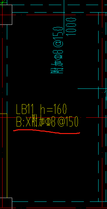

塵埃丶 2025-04-07 09:50:20 | 山西省 土建預算計價軟件GCCP土建計量GTJ | 28查看 1回答
執傘 白銀專家
答題: 500 被贊: 192

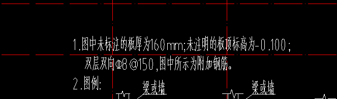

布置雙層雙向的c8-150,在x方向底筋再布置c8-150
2025-04-07 10:01:10
這個鋼筋怎么布置
這個是地下室的板鋼筋圖,外側沒有板,圖上的防裂鋼筋怎么布置,是起到什么作用
