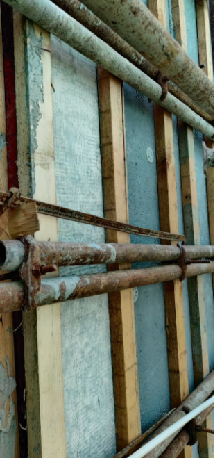

  • 請問老師,外墻保溫一體板是否代替外墻外側模板,不再計取模板工程量?
    外墻外側模板是否由保溫板代替?只需要算外墻內側單面模板面積是呢老師?
  • 不能代替,一體板強度達不到支模要求
    2025-04-07 09:42:06
  • 需要有施工圖設計要求及施工方案確定。
    2025-04-07 09:43:04
  • 外墻外模板還是計算的,施工單位先施工主體再施工外墻保溫板
    2025-04-07 09:43:43
  • 外墻外側可以代替,但是只是替換了模板的量,模板外側的支撐還是要算的
