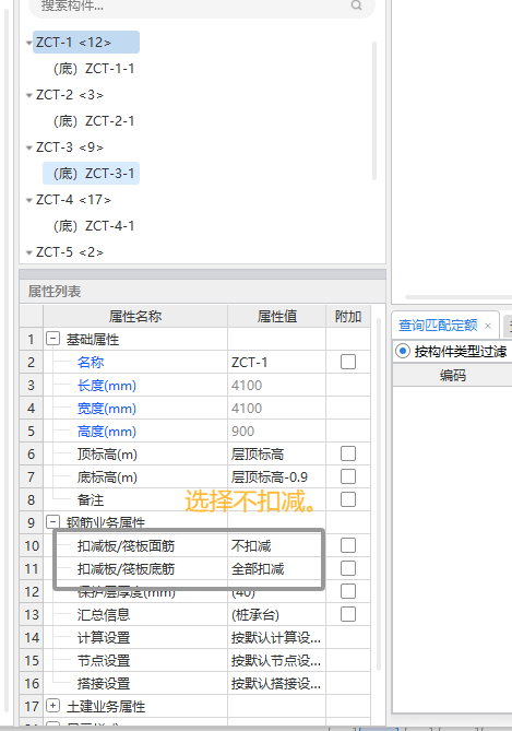

牧狼人 2025-04-07 06:29:03 | 江蘇省 土建 | 146查看 2回答
zhangy 鉑金專家
答題: 101239 被贊: 73224
要在承臺中設定。
首次提交 2025-04-07 06:32:51 最近修改2025-04-07 06:34:43 (修改過1次)
鋼筋撐起半邊天 鉆石專家
答題: 154667 被贊: 49215
定義承臺時選擇扣減還是不扣減筏板的鋼筋,就可以處理好,也可以布置后統一選擇上承臺后,調整扣減還是不扣減
