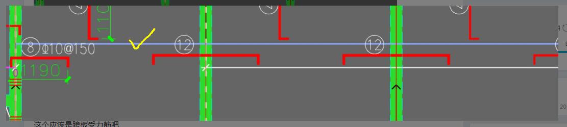

    有一張是查看布筋情況下的截圖。這個跨板受力筋跨著好幾塊板,跨板受力筋范圍不應該是多塊板嗎,怎么只有一塊板。布筋板受力筋
    2025-04-06 20:02:33 補充
    這個應該是跨板受力筋吧答疑解惑

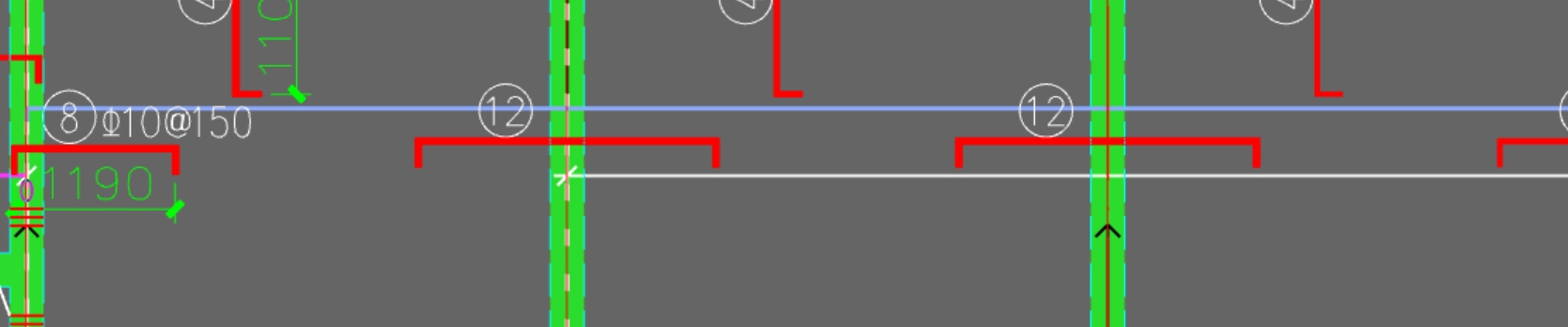

  • 這張圖上沒有跨板受力筋,紅色的都是板負筋
    黃色的筋也不是跨板受力筋,是多板布置的面筋吧。

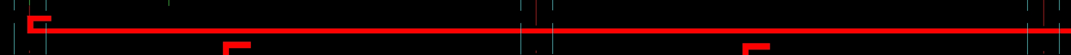

    最后一張圖中的鋼筋是受力筋底筋。(跨板受力筋是面筋及板負筋的組合)

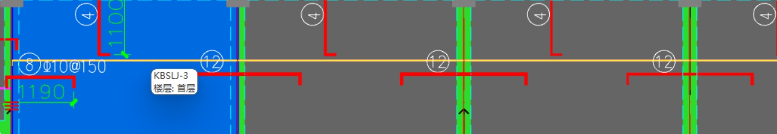

  • 第二張圖,你選擇了板,沒有選擇鋼筋,這根黃色的配筋是跨多跨板的。
