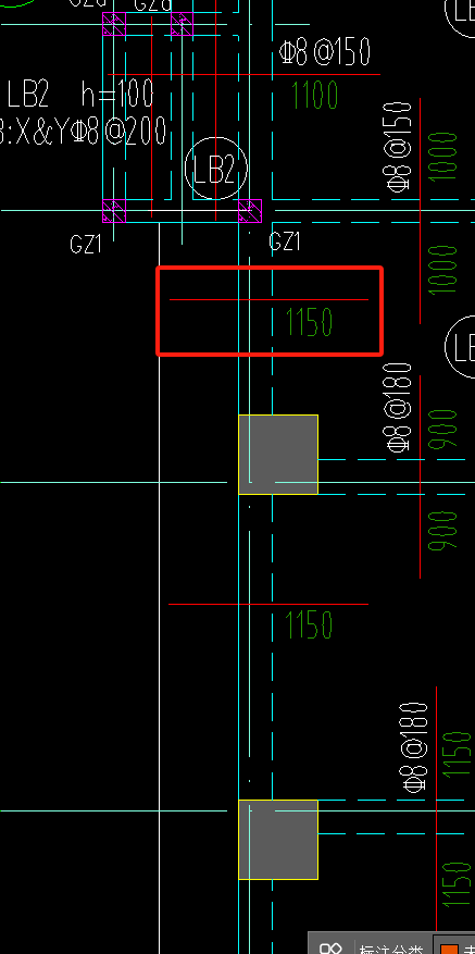

  • 請問這個跨板受力筋在軟件應(yīng)該怎么設(shè)置?
    板受力筋
全部回答 (6) 首答僅用{{minutesHtml}}
  • 這是負(fù)筋
    如果左邊的白色線是板邊線,這樣是跨板受力筋,可以自定義范圍布置,也可以分隔板布置,還可以就繪制一個跨板受力筋,下面的就不繪制了
    首次提交 2025-04-06 17:42:35  最近修改2025-04-06 17:50:31 (修改過1次)
  • 負(fù)筋,用負(fù)筋畫
    受力筋
    首次提交 2025-04-06 17:42:41  最近修改2025-04-06 17:45:08 (修改過1次)
  • 定義跨板受力筋,設(shè)置一側(cè)數(shù)據(jù)1150,按挑出板布置就行了。
    左邊挑出部分整板布置,這是跨板受力筋毋庸置疑。
    首次提交 2025-04-06 17:43:32  最近修改2025-04-06 17:48:44 (修改過1次)
  • 從截圖看是負(fù)筋
    2025-04-06 17:50:54
  • 這是板負(fù)筋,按板邊布置
    2025-04-06 18:32:49
  • 用跨板定義并繪制可以,左邊滿飄板,右邊跨出1150
    2025-04-07 10:05:10
