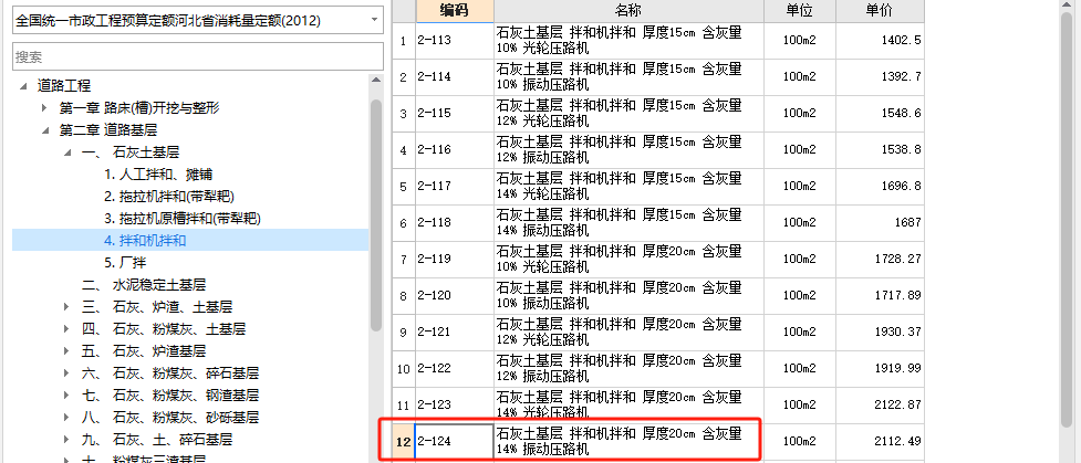

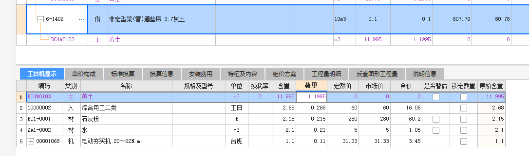

    河北12市政定額道路灰土基層定額子目為百分比含量,圖紙?jiān)O(shè)計(jì)為3:7灰土道路基層,是否可以套“2-124石灰土基層 拌和機(jī)拌和 厚度20cm 含灰量14% 振動壓路機(jī)”,然后按照“6-1402非定型渠(管)道墊層 3:7灰土”中黃土和灰土的含量調(diào)整,是否可行?
    子目
    道墊
    將2-124中黃土和灰土的含量,按照6-1402中黃土和灰土的含量折算后調(diào)整,是否可行?

    可以的
