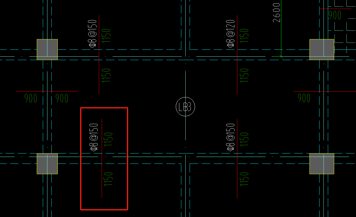

  • 請問板的鋼筋是受力筋嗎,圖中的代表什么意思?
    受力筋
    2025-04-06 15:04:54 補充
    請問紅框中1150和C8@150分別什么意思?
    這是負筋,1150是負筋伸入板內(nèi)長度,C8@150是鋼筋信息
    首次提交 2025-04-06 15:02:38  最近修改2025-04-06 15:07:11 (修改過1次)
  • 負筋,到板的距離,鋼筋信息
    2025-04-06 15:09:19
  • 板的負筋,入板內(nèi)長度1150,規(guī)格C8,@~間距150。
    2025-04-06 15:17:32
  • 紅框中1150和C8@150分別什么意思?【是負筋信息及數(shù)值】
