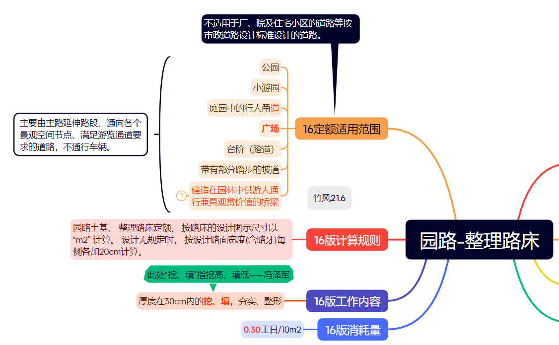

    1、園林定額 道路挖土需要夯實,是套原土夯實后,還是整理土基路床?如套用整理路床,那么整理路床本身包含30cm挖填土及夯實,那么挖土高度是否要減30cm ?
    2、套用回填土后,預留30cm不回填,套整理土基路床嗎?
    3、園林定額整理園路土基 整理路床 什么情況下套用

    1. 分別計算,分別套用。填土和整理路床無包含,不扣減;
    2. 同上,不預留空間,滿算填土另加整理路床
    3. 看附圖
    4. 回填土
