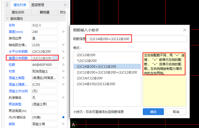

垂直筋加強筋,鋼筋業務屬性,其它鋼筋輸入
首次提交 2025-04-05 11:40:48 最近修改2025-04-05 11:41:37 (修改過1次)
雪花飄 飄 鉑金專家
答題: 37440 被贊: 8877

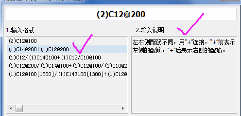

內外不同+連接
垂直附加筋在其他鋼筋輸入
2025-04-05 11:56:04
時光、背面 鉑金專家
答題: 27397 被贊: 20341
(1)外側+(1)內側
2025-04-05 13:53:43
nh 鉆石專家
答題: 135931 被贊: 28001
2025-04-05 15:28:21
請問剪力墻鋼筋直徑不一樣怎么設置啊
圖中剪力墻配筋表示隔一布一還是內外側不一樣
請問剪力墻兩側鋼筋不一樣該怎么輸入
這種剪力墻和暗柱截面不一樣怎么繪制啊?
繪制剪力墻是要滿畫把暗柱也包住對吧?但是剪力墻只能直形繪制,暗柱截面小的話怎么繪制啊
請問一下這個剪力墻怎么建構件,內外側墻鋼筋不一樣,謝謝
