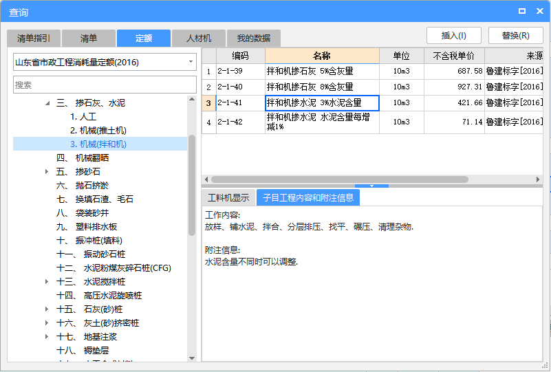

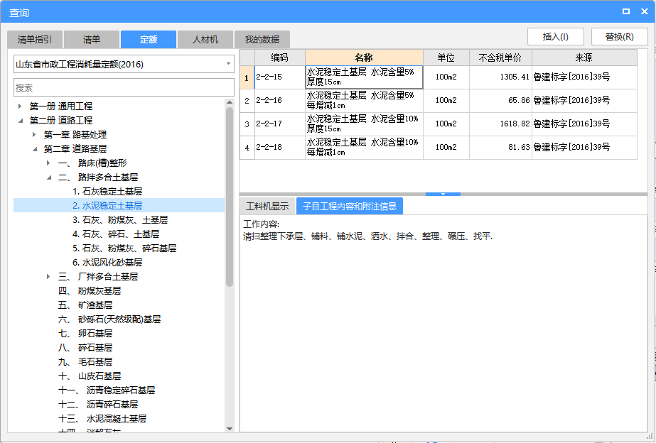

  • 請問道路上的水泥土套哪個定額,這兩個定額有什么區(qū)別?
    套哪個定額泥土
  • 拌合方式不同
    上面的是現(xiàn)場拌合
    下面是預(yù)拌的
    2025-04-04 17:35:08
  • 水泥含量不同,單位不同
    上邊的是體積計(jì)算,下邊的是按15cm厚度平米計(jì)算的。
    首次提交 2025-04-04 17:36:04  最近修改2025-04-04 17:37:20 (修改過1次)
  • 道路基層按最下的設(shè)置
