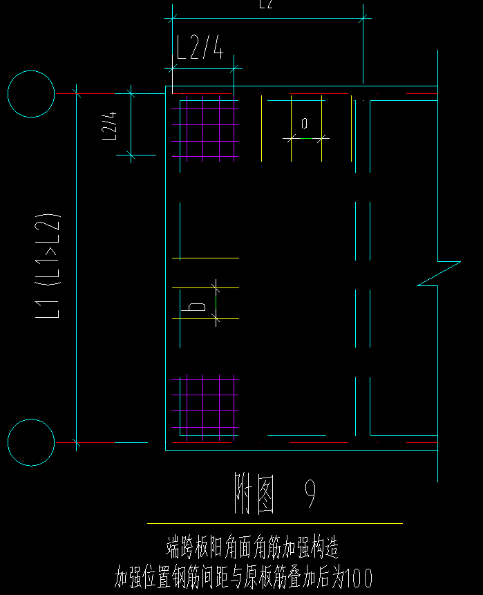

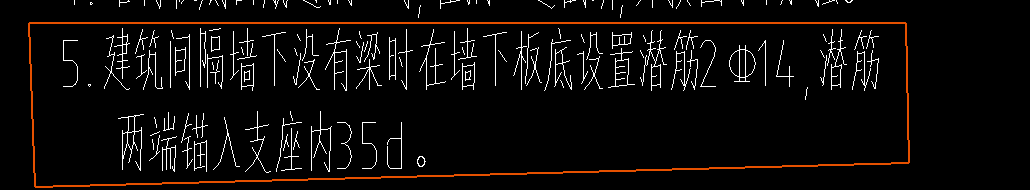

  • 請問潛筋和陽角面角筋是可以直接布置的還是需要表格算量輸入
    陽角
    角筋
    可以用暗梁布置
    可以用樓層板帶繪制
    也可以表格計量的
    陽角面角筋是不用管它的,軟件自動計算的
