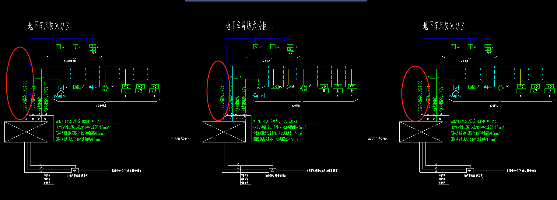

  • 老師,請教消防電配線,謝謝老師
    老師,請問氣體滅火控制器到消控中心,報警線是每個氣體滅火控制器單獨回消防控制室還是從,報警線是每個氣體滅火控制器后全部串起來回消防控制室,謝謝老師配線
    之前做過一個項目,每個防區的回路都到控制室,如果線路過長,中間會有接線箱。
    后來的消防系統 ,不知道有沒有改進,如果有相應的控制器,應該也可以通過線纜和控制設備,少量線路回到中控室。
    這需要消防分包進行詳細施工圖設計。
