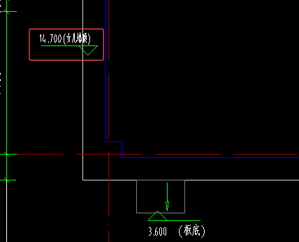

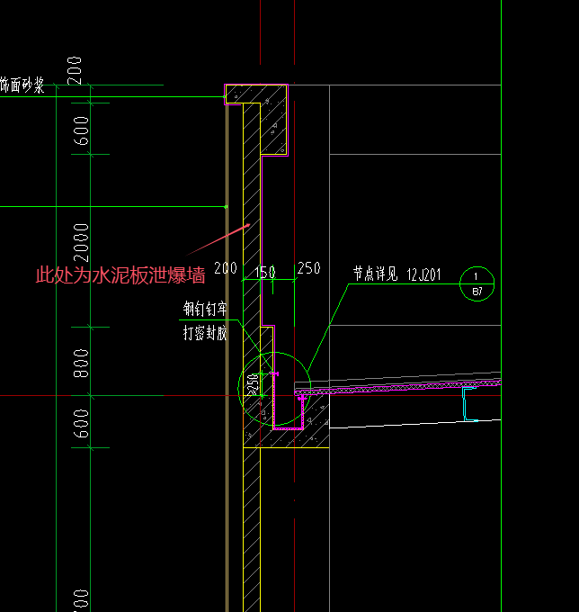

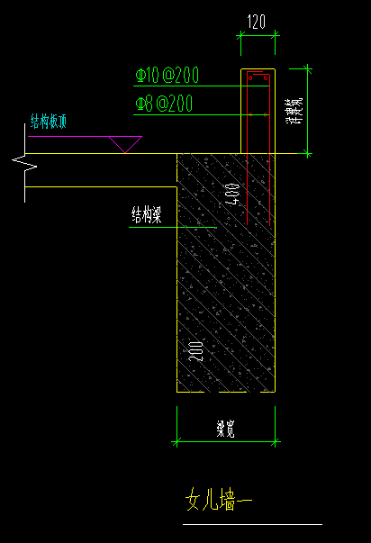

  • 請問圖中倉庫屋頂砌體結(jié)構(gòu)的女兒墻怎么看,高度從多少到屋頂標(biāo)高,位置在哪里?
    墻身

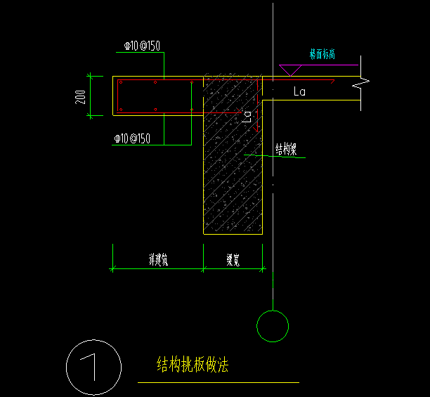

    挑板

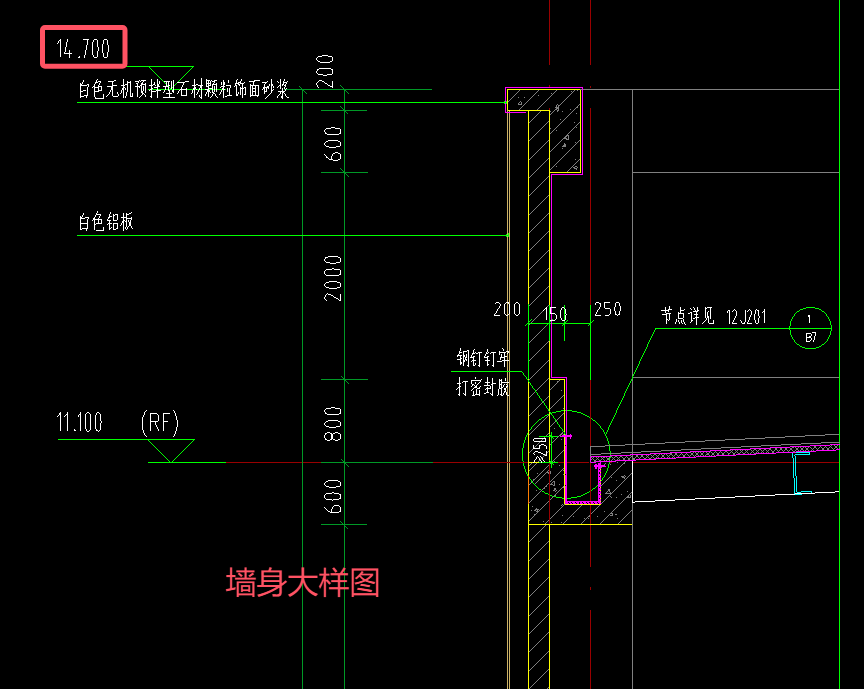

    以下為墻身大樣圖,頂標(biāo)高14.7,上部L型為挑板和梁,請問女兒墻是哪一部分?廣聯(lián)達(dá)服務(wù)新干線建筑行業(yè)快速問答平臺-答疑解惑
    倉庫屋頂砌體結(jié)構(gòu)的女兒墻第一張圖中有標(biāo)注啊,高度從14.7m到屋頂標(biāo)高,
    墻身
