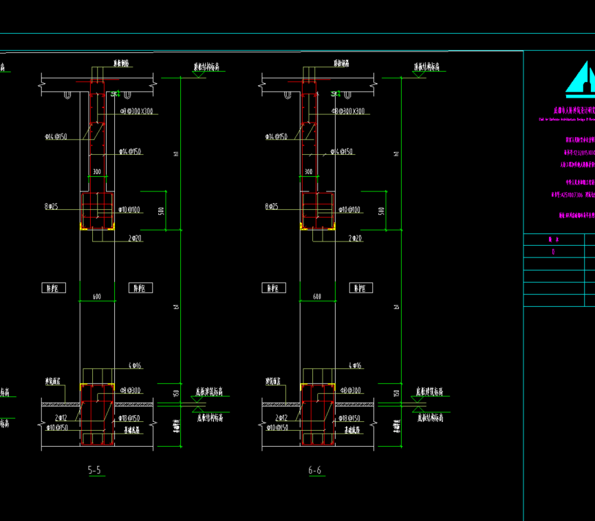

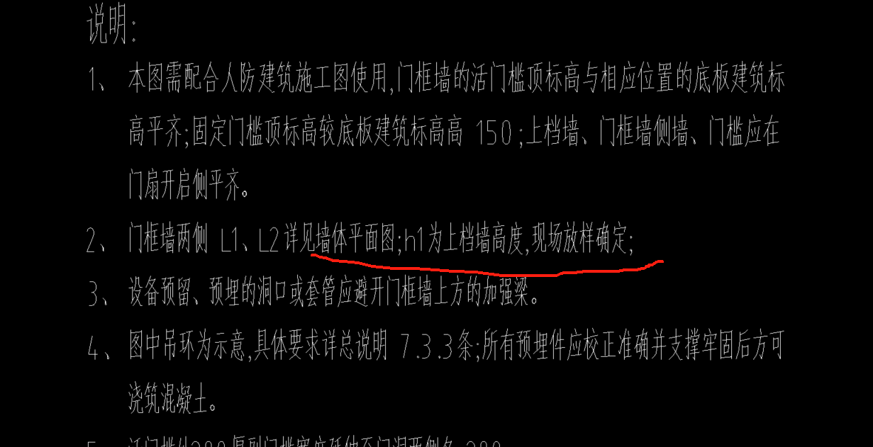

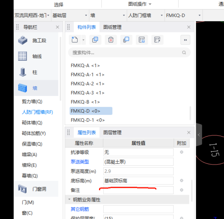

    1、人防設(shè)置里面只有底標(biāo)高,我怎么來(lái)設(shè)置h1   布置鋼筋啊

  • 看建筑物的層高
    2025-04-03 20:32:45
  • 看樓層中的層底標(biāo)高。
    2025-04-03 20:35:01
  • 底標(biāo)高就是基礎(chǔ)的頂標(biāo)高,不要處理。用層高去減各處的標(biāo)高,就能找到你要的高度了
