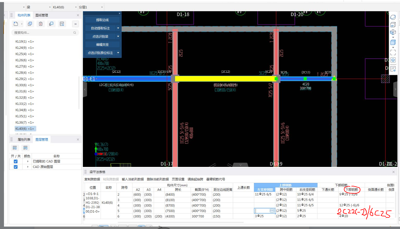

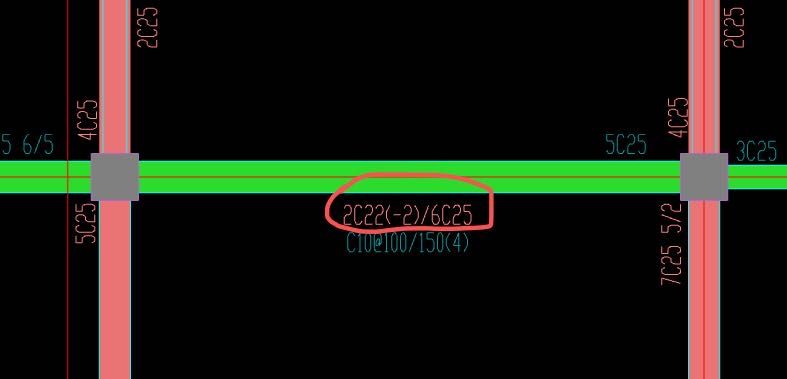

原位標注下部鋼筋位置輸入
2025-04-03 18:37:22
歡樂心中飛雪 鉆石專家
答題: 132789 被贊: 42046

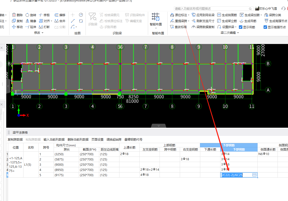

輸入
2C22(-2)/6C25
首次提交 2025-04-03 18:38:33 最近修改2025-04-03 18:39:21 (修改過1次)
wswc6971 專家
答題: 674 被贊: 453
英文狀態下,在平法表格里下部鋼筋輸入。
2025-04-03 18:42:40
