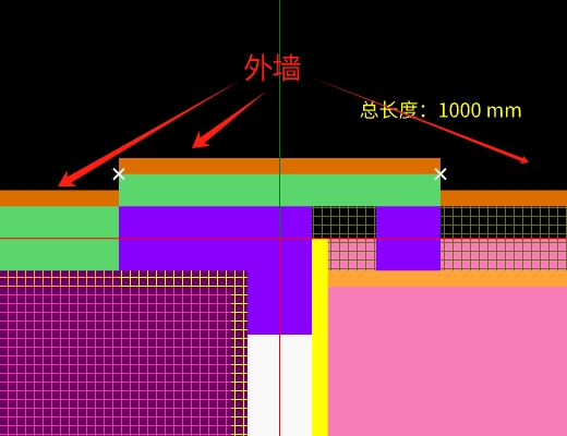

  • 外墻抹灰面積計算設置
    厚度
    墻墻
    如圖所示,突出的外墻墻板長度為1000mm,厚度為10mm,高度為3.6m,計算外墻抹灰的原始量計算式為3.6*1.32,按外墻抹灰面積計算規則(清單計價),原始面積不應該是3.6*1嗎?為什么是3.6*1.32?求大神解答,謝謝。
    2025-04-03 18:02:38 補充
    這種情況怎么設置計算規則可以變成3.2*1?請大神賜教。
  • 兩端加上墻一半厚度
    2025-04-03 17:53:32
  • 兩端增加加墻體突出墻面的部分 ,,
    2025-04-03 18:00:24
