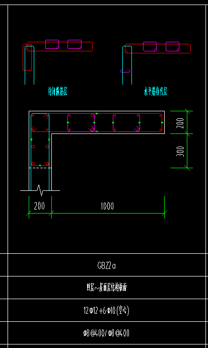

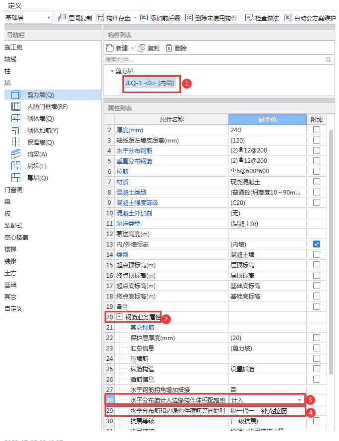

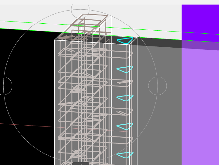

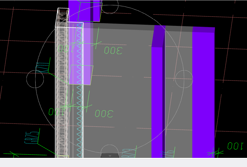

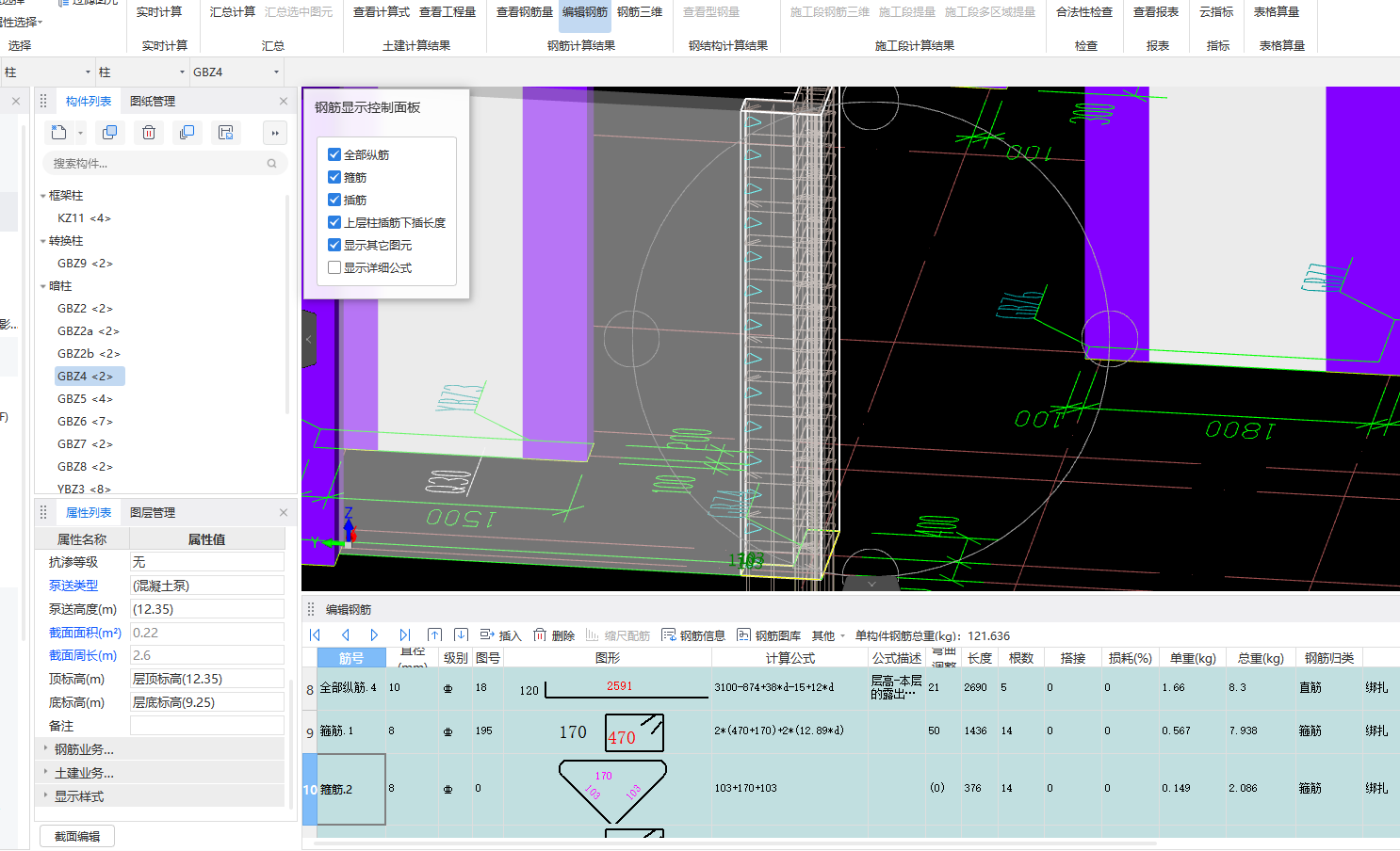

  • 暗柱箍筋間距400,剪力墻水平筋間距200,隔一代一后為什么柱箍筋都沒有了?
    剪力墻
    暗柱

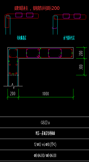

  • 暗柱箍筋定義時用200的間距  這樣替換后的間距是400
    如果定義400的間距替換后就是沒有箍筋了
    首次提交 2025-04-03 16:38:12  最近修改2025-04-03 16:39:28 (修改過2次)
  • 需要輸入的呀
    2025-04-03 16:38:17
  • 看下暗柱中封閉箍筋畫了沒有
    2025-04-03 16:41:27
