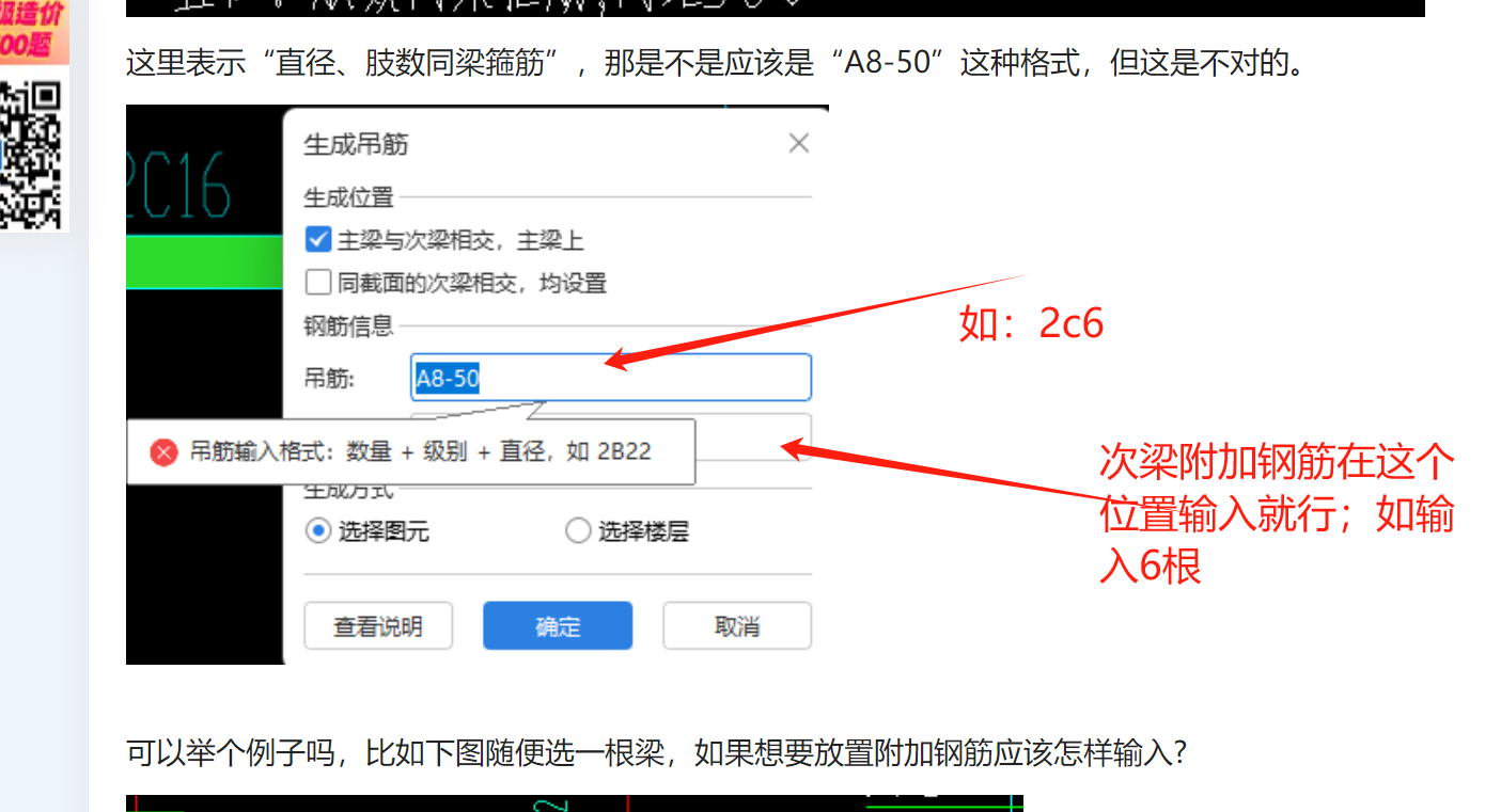

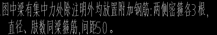

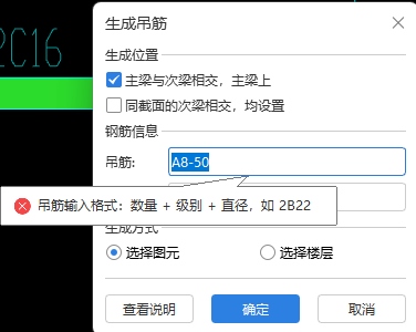

    這里表示“直徑、肢數同梁箍筋”,那是不是應該是“A8-50”這種格式,但這是不對的。
    吊筋

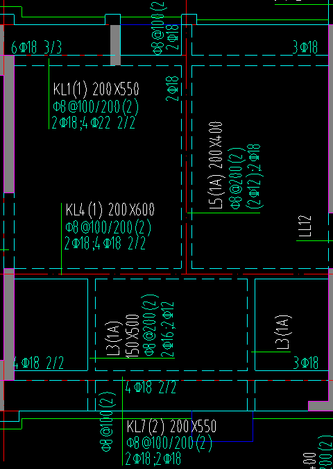

    可以舉個例子嗎,比如下圖隨便選一根梁,如果想要放置附加鋼筋應該怎樣輸入?
