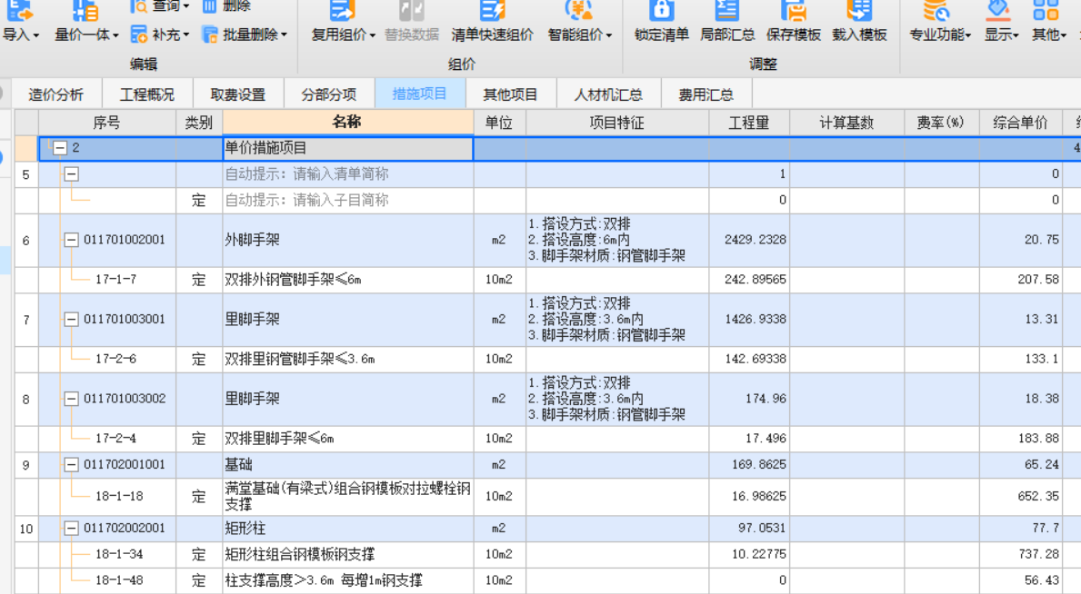

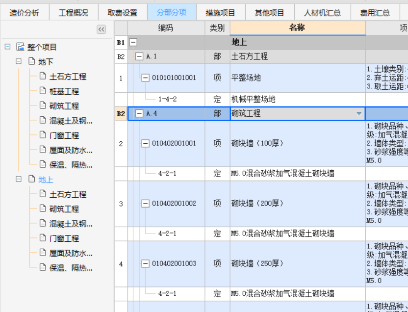

我分部分項工程里面分地上地下了,措施項目里面為什么沒有呢
小野貓 鉑金專家
答題: 52330 被贊: 13563
單價措施項目里面需要自己設置分部的
2025-04-03 15:09:21
時光、背面 鉑金專家
答題: 26951 被贊: 20116
單價措施行--右鍵--插入子項; 下面找一個清單行--右鍵--插入標題
2025-04-04 11:39:49
