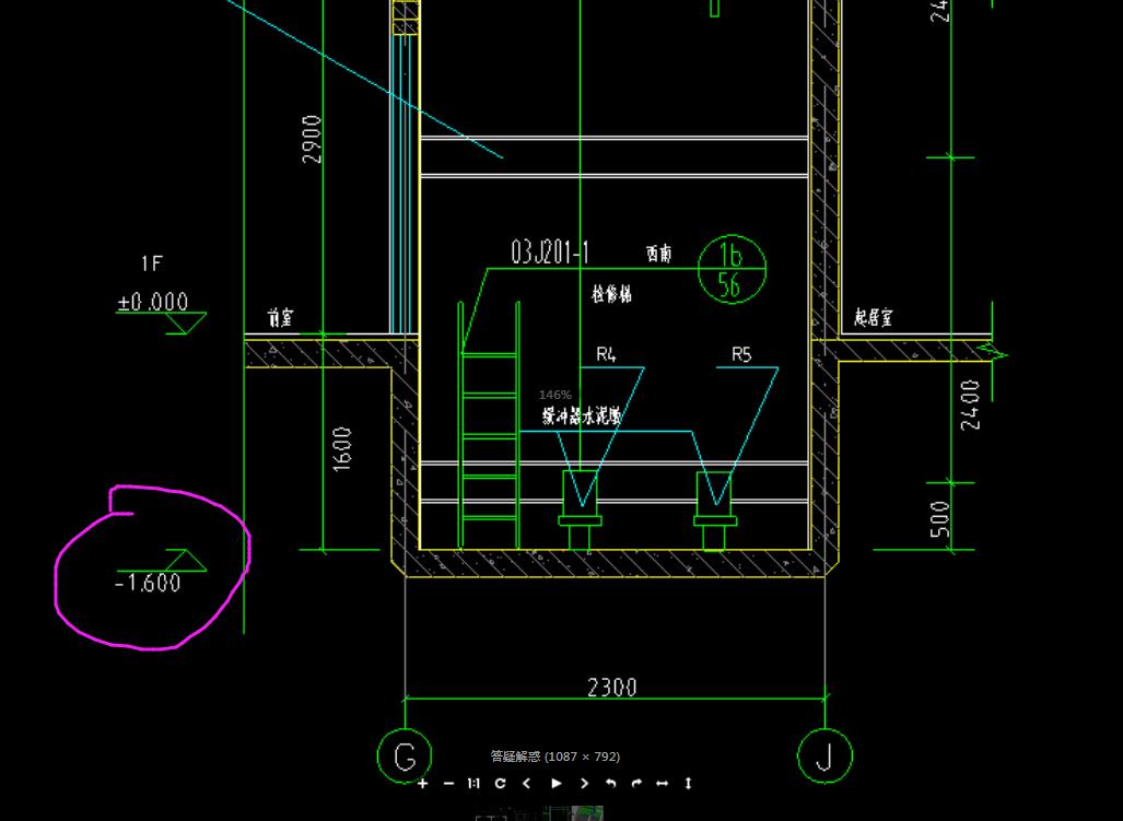

  • 請問各位老師,電梯井筏板基礎的標高該如何確定呢?
    梯井
    筏板基礎

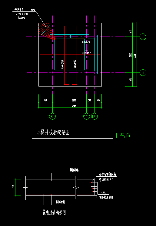

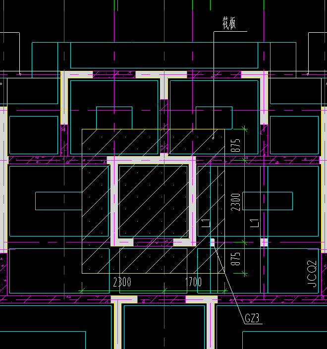

    有關的圖大概就這些,但是我沒有找到有特殊標注的或是有相關說明的,那我該如何確定呢?

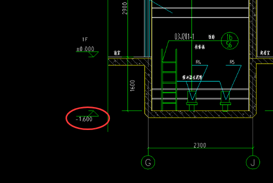

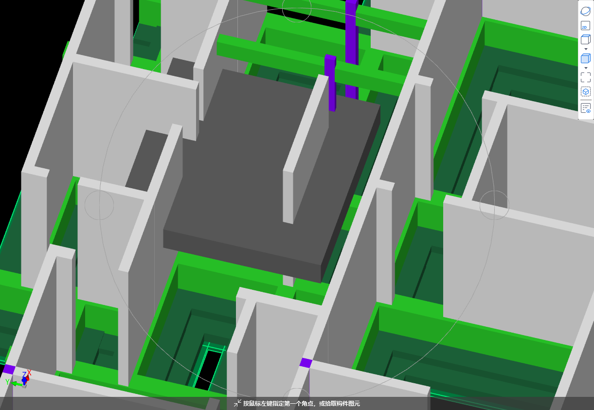

    這是按-1.6為頂標高繪制的,各位老師,這樣有問題嗎?
    這應該問設計吧或者按照-1.6為頂標高

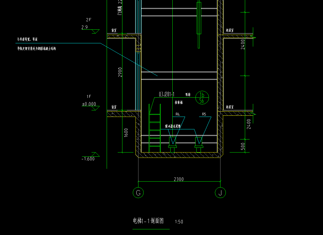

  • 第三張圖電梯井筏板頂標高-1.60
