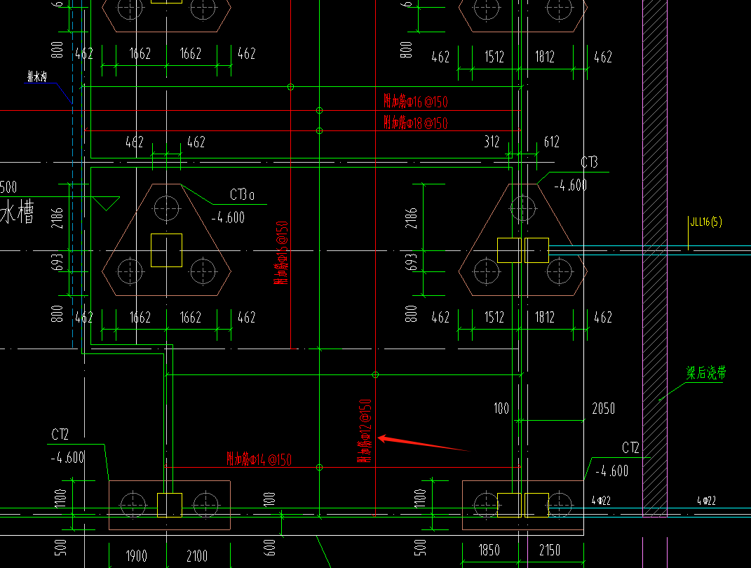

    1、如圖所示的附加筋用什么構件布置?有面筋又有底筋
    2、吸水槽是我畫2個紅線位置嗎?

    筏板底部附加筋用筏板負筋定義畫線布置,負筋是底筋,這點與板不同。面層附加筋用受力筋定義,自定義范圍布置。

  • 筏板負筋布置
    2025-04-03 14:11:48
  • 用負筋布置
    2025-04-03 14:18:46
  • 用板受力筋定義,自定義布置(范圍);
    2025-04-03 14:26:33
  • 附加鋼筋用負筋布置,筏板負筋你看看圖集規范在那個位置!
