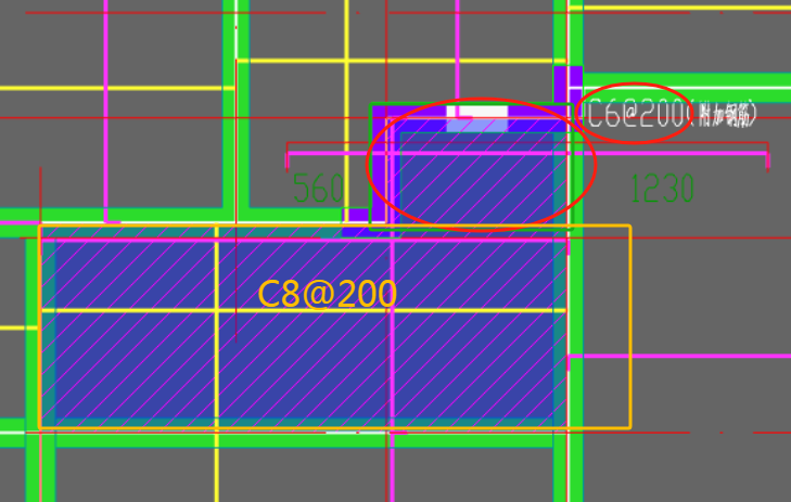

  • 小白建模配筋請教?看下圖
    整板布置
    這塊板本來是雙網(wǎng)雙向C8@200,但是現(xiàn)在為了避免與附加鋼筋C6@200布置重疊,我需要把C8@200布筋范圍收縮回來(黃框),那個角落的鋼筋標號變小了(紅圈),附加鋼筋不是為了增強板嗎,這樣一來還不如雙網(wǎng)雙向整板布置呢
    雙層雙向C8@200范圍不要調(diào)整,附加鋼筋是在原配筋基礎上增加的不是替換
    2025-04-03 14:10:45
  • 你要明確附加鋼筋和通長鋼筋的作用,你要站在設計的角度去看看。
