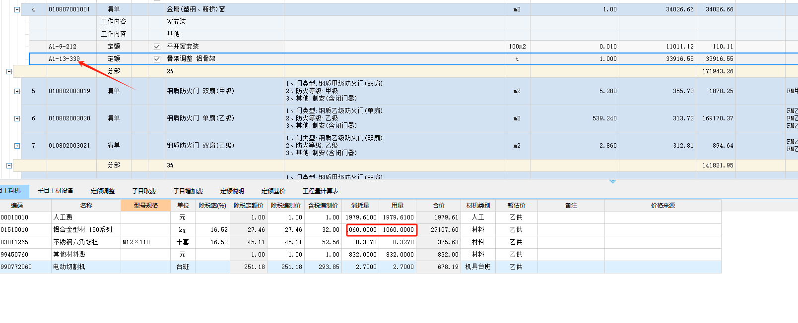

  • 請問各位老師,鋁合金門窗含有具體的鋁合金型材含量時,如何組價,如何套定額呢
    如何組價
    2025-04-03 09:45:04 補充
    窗含
    鋁合金門窗可以根據設計要求計算出它所需要的消耗量,并乘算1.06列入材料的市場價計算,然后再扣減定額的鋁合金消耗量的費用,這樣就是形成了實際所使用的鋁合金門窗的市場價格
    2025-04-02 16:47:36
  • 根據圖紙計算含量。如果你這個項目是定額計價,看看能不能修改定額含量;如果你是表格清單計價,可以按照圖紙計算的含量來?
    2025-04-02 16:47:45
  • 如果我沒記錯,窗是按樘計價的
