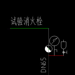

請問一下,下圖中屋頂試驗消火栓右側的壓力表以及自動排氣閥是需要單獨套取清單,還是在套實驗消火栓定額時加材料呢???

套實驗消火栓定額時加材料

壓力表以及自動排氣閥是需要單獨套取清單
