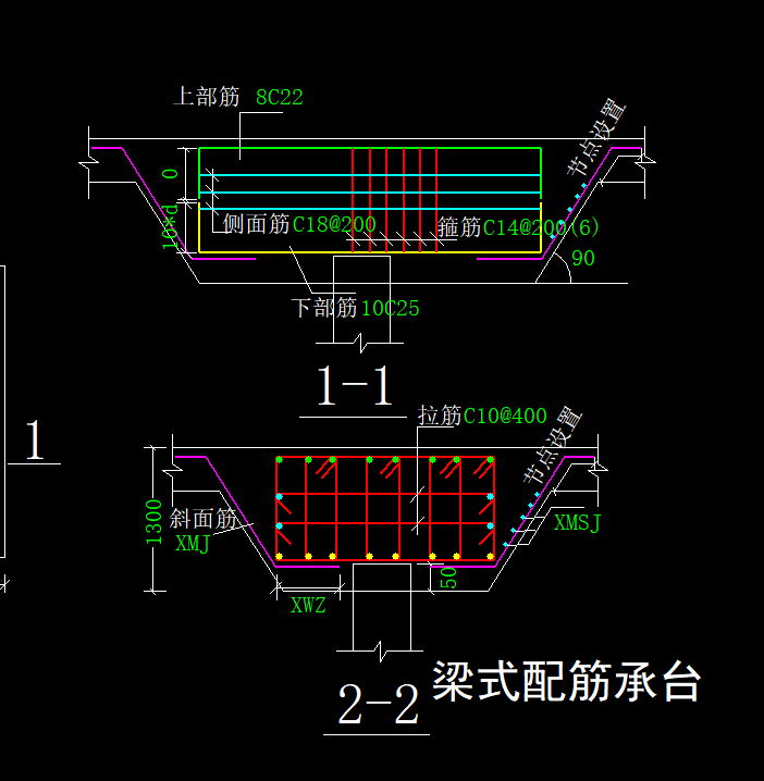

  • 梁式配筋承臺(tái)
    箍箍筋

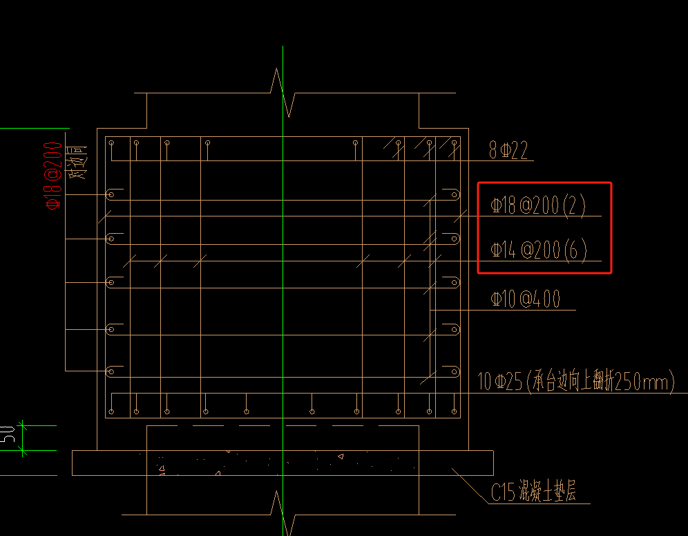

    各位老師,這個(gè)箍筋怎么有兩個(gè),這要怎么填呢?

  • 其它箍筋輸入一種規(guī)格
    2025-04-02 14:31:32
  • 只可以輸入一種規(guī)格的
    用8肢箍
    讓后編輯鋼筋
    調(diào)整一下外箍,鎖定
    2025-04-02 14:39:06
  • 先全按外箍直徑設(shè)置,間距是一樣的,匯總該構(gòu)件,修改內(nèi)箍直徑等信息,鎖定
    2025-04-02 14:54:20
