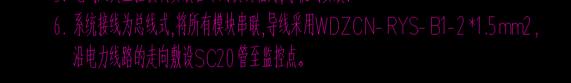

  • 地下室設備電源監控線、電氣火災監控線、能源電源監控線是不是都是一根線把所有設備
    地下室設備電源監控線、電氣火災監控線、能源電源監控線是不是都是一根線把所有設備連接起來?如果是一根線的話從這個防火區到另外一個防火區怎么分支(是先到一個配電箱,然后再從這個配電箱到另外一個配電箱,還是在接線端子箱部位分支,好像橋架里面線不允許有接頭、分支)
    理論上消防電源監控線應該有兩條,電氣火災監控線和能源監控線才是1條。預算方的計算方法有兩種,1、每個防火分區的設備串起來,各拉自己的主線去控制室;2、所有設備手拉手串起來,從最靠近控制室的那個設備處來到控制室去。審計方的計算方法:從最遠端的設備拉線到控制室,中間的設備拉線至橋架處,在橋架內接線。

  • 接線端子
    2025-04-02 10:55:55
  • 手拉手連接到配電箱,接頭預留到配電箱
    2025-04-02 11:51:14
