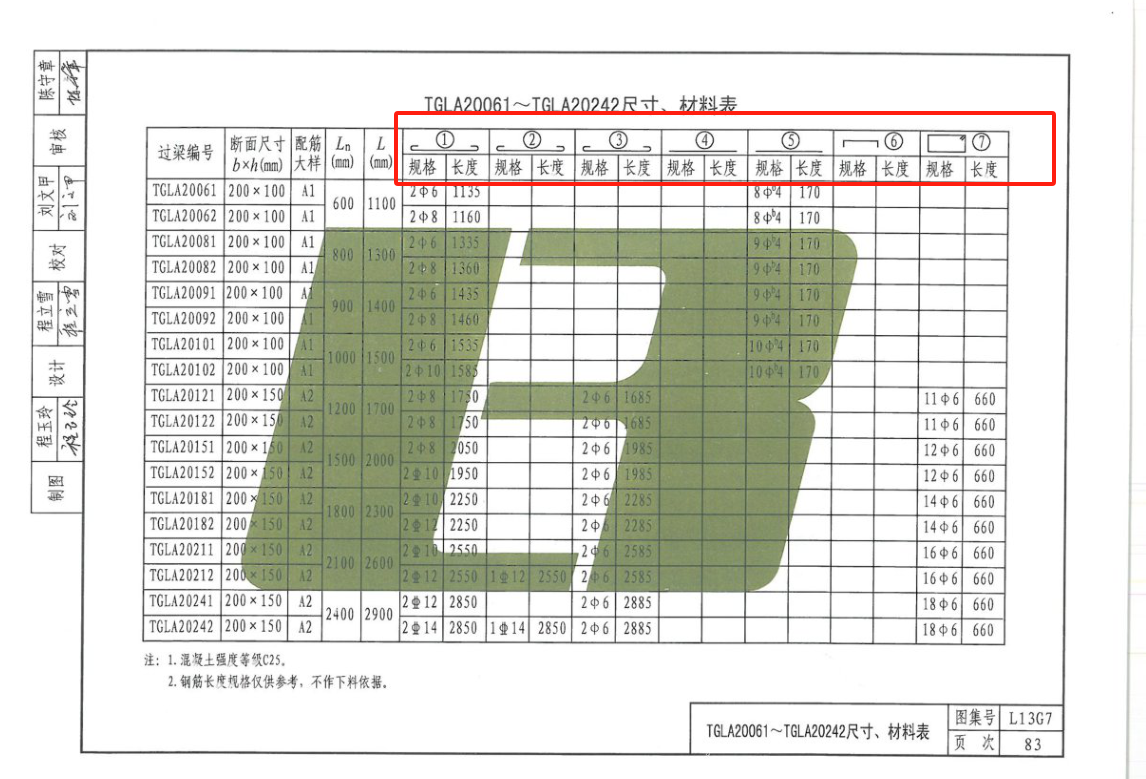

  • 請問各位老師,圖為L13G7圖集過梁選用表,表頭框起部分代表什么意思?
    如果說門洞為800mm,我應(yīng)該選用TGLA20081還是TGLA20082?有什么區(qū)別?

    過梁選用表

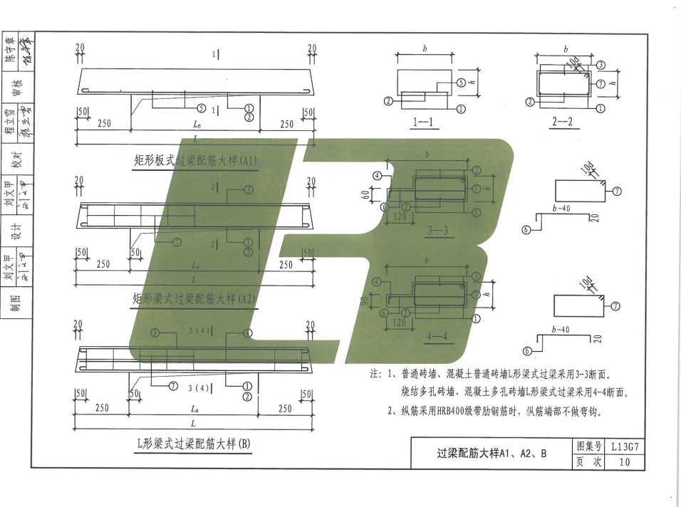

  • 鋼筋編號,對應(yīng)前面的剖面圖查看

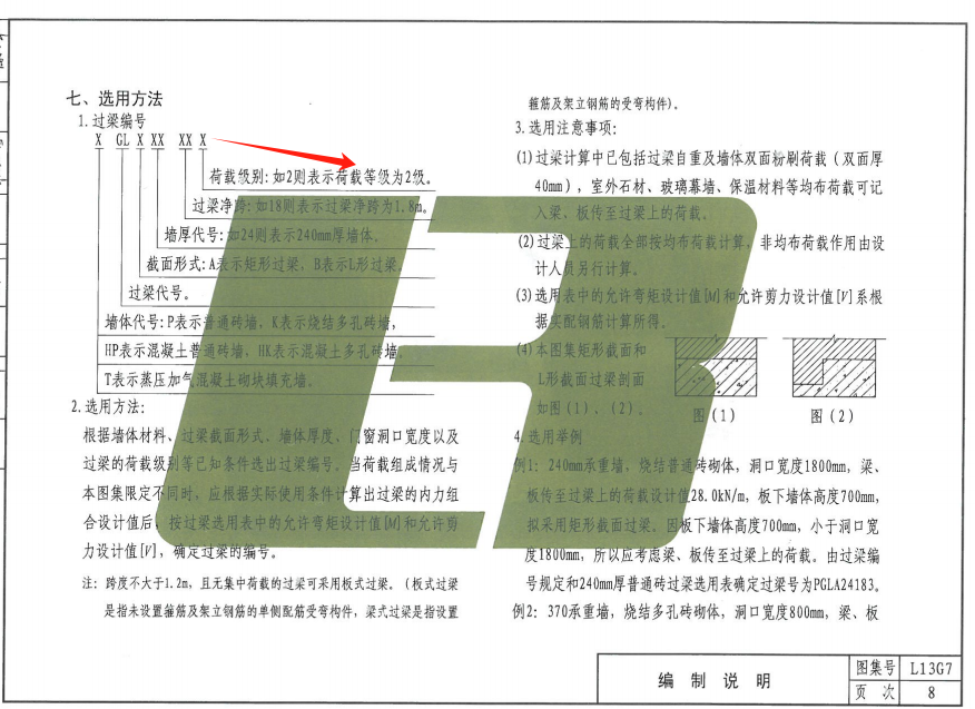

    TGLA20081和TGLA20082最后面的數(shù)據(jù)1和2是說的合在等級,這個需要你按圖紙?jiān)O(shè)計(jì)要求選擇

  • 對應(yīng)節(jié)點(diǎn)詳圖
