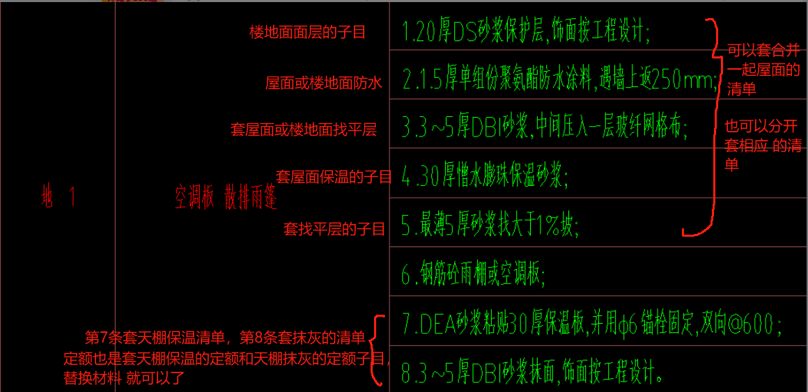

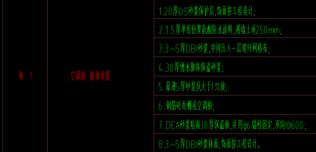

  • 請問下面這個需要套那些清單和定額?
    定額
  • 可以分為兩個清單,雨棚迎水頂面、雨棚背水面,定額就一層層套抹灰和防水就行了
    2025-04-01 17:48:02
  • 清單和定額
    2025-04-01 17:50:09
  • 一個清單散排雨棚,定額根據(jù)做法一條一條套
