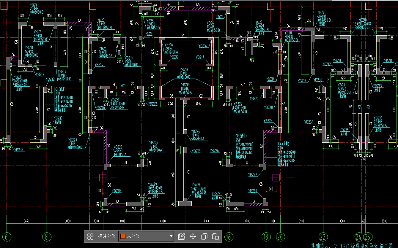

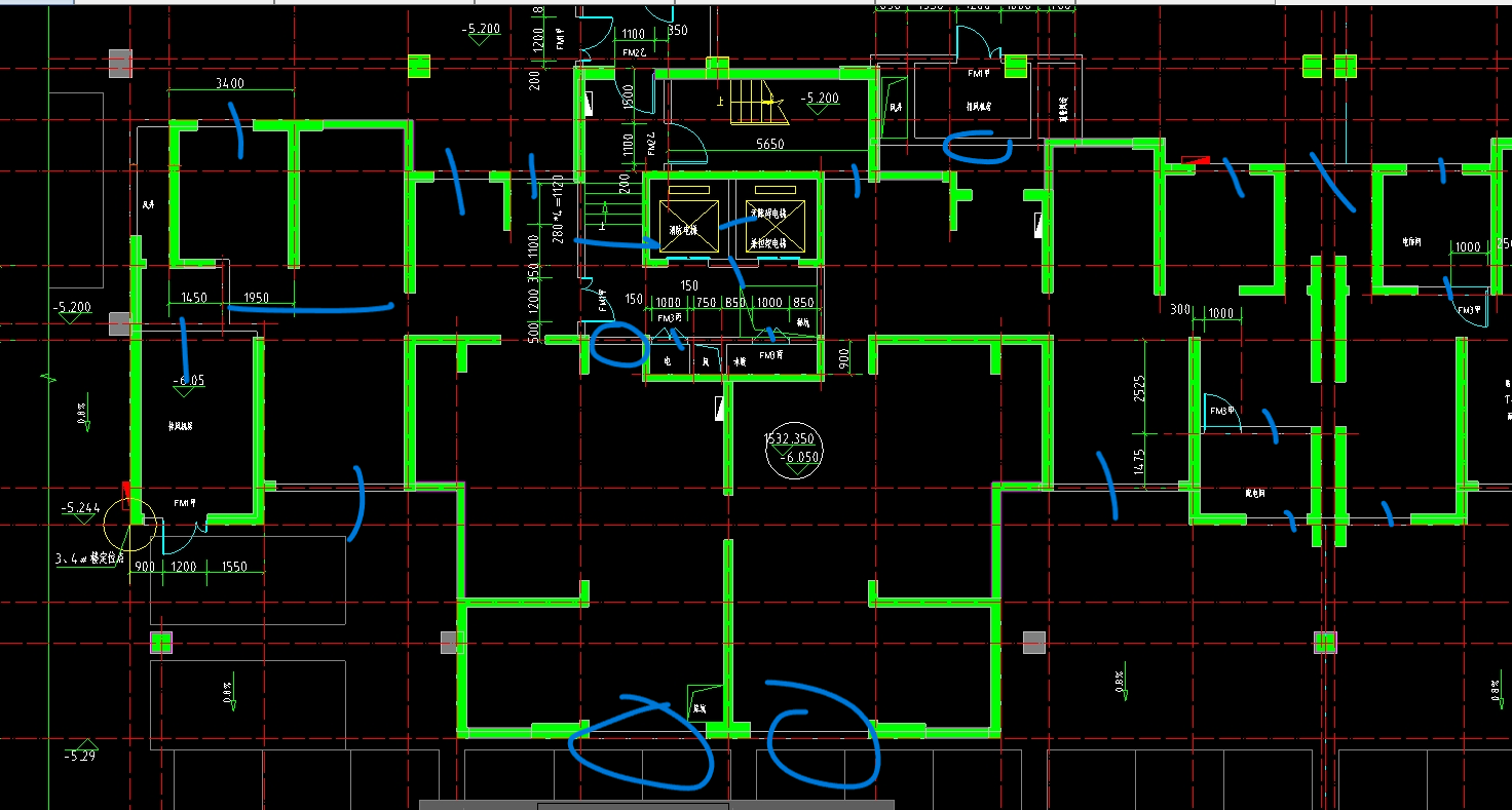

  • 請問剪力墻的布置和砌體墻的布置有什么區別呢(上面是建筑圖,下面是結構圖)

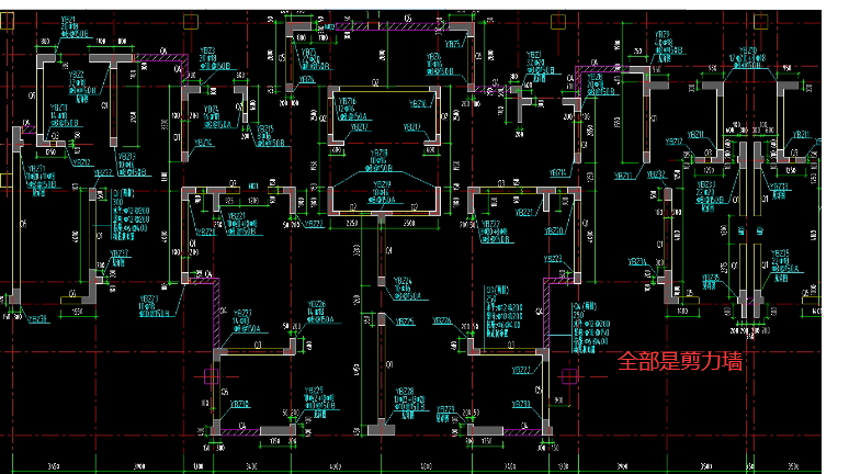

    剪力墻
    結構圖
    2025-04-01 17:14:30 補充
    哪些是剪力墻,哪些是砌體墻呢
  • 這種虛線為砌體墻答疑解惑
    首次提交 2025-04-01 17:08:31  最近修改2025-04-01 17:08:49 (修改過1次)
  • 剪力墻構件繪制,依據結構圖
    砌體墻繪制,依據建筑圖
