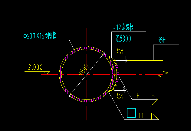

  • 如圖,請問水平鋼管支撐里的8和10代表什么意思?
    鋼管
全部回答 (6) 首答僅用{{minutesHtml}}
  • 焊縫高度8mm、10mm
    2025-04-01 17:00:43
  • 是焊縫高度
    首次提交 2025-04-01 17:00:44  最近修改2025-04-01 17:02:10 (修改過1次)
  • 焊縫高
    2025-04-01 17:01:14
  • 焊接形式以及焊縫厚度(10、8);
    2025-04-01 17:01:33
  • 該位置焊縫
    2025-04-01 17:01:53
  • 8,10是電焊縫的厚度(高度)
    2025-04-01 17:02:19
