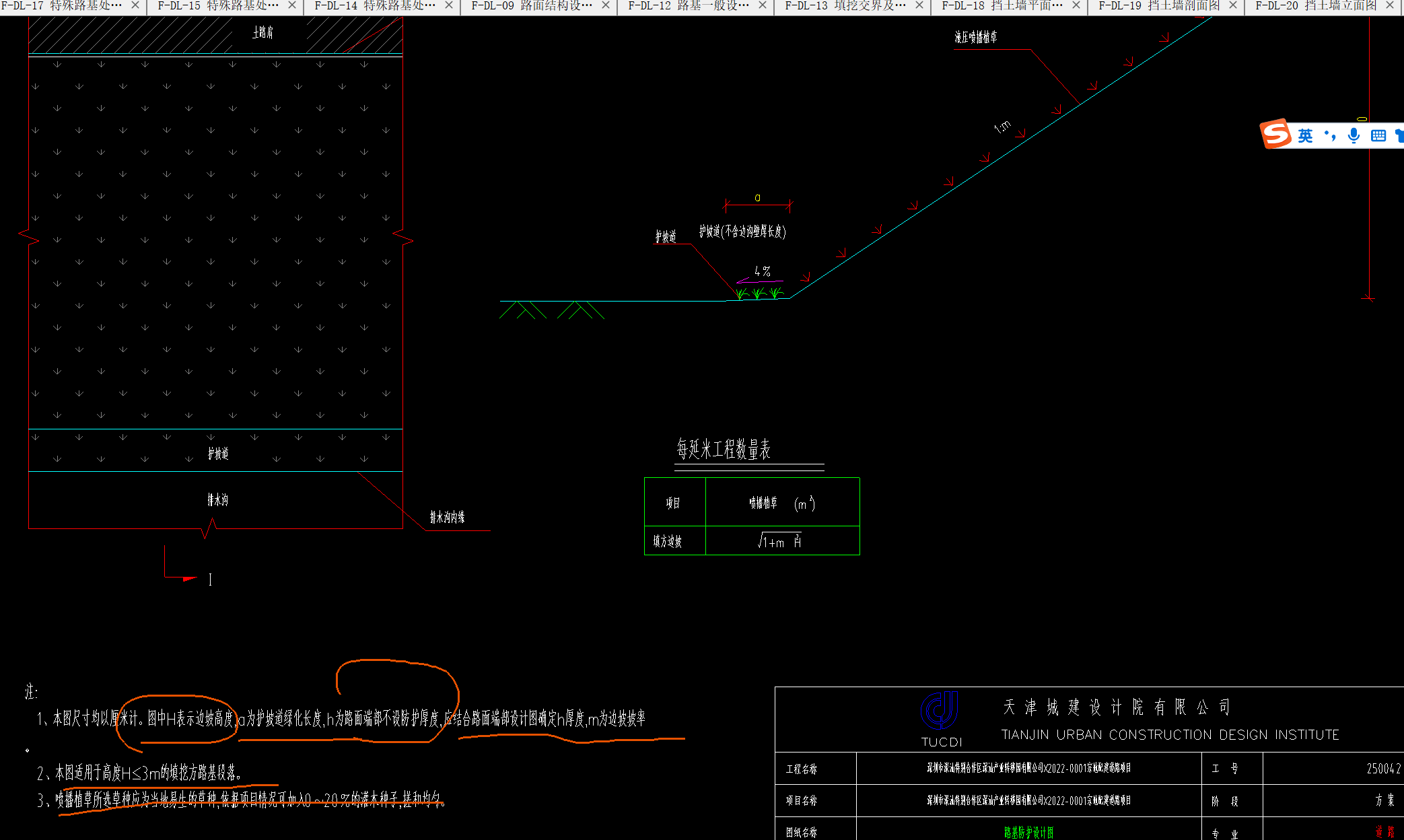

  • 噴播植草、人字形骨架植草怎么計(jì)算

    兩種不同做法,1、綠化面積計(jì)算,不論是噴播植草還是人形骨架植草,都是計(jì)算綠化噴播植草面積,按面積計(jì)算考慮損耗就行,至于人形骨架,是要按設(shè)計(jì)要求計(jì)算骨架工程量,再套單價(jià)計(jì)算,認(rèn)可回答請(qǐng)點(diǎn)贊全是免費(fèi)進(jìn)行的,99%問(wèn)題都有答案,找個(gè)懂行人問(wèn)問(wèn)就明白了,一本講透新書+網(wǎng)課,同步學(xué)習(xí)進(jìn)步更快。園林綠化從入門到精通-服務(wù)新干線建筑課堂  https://jzkt.fwxgx.com/courses/24632.html

  • 1、第一步應(yīng)計(jì)算人型骨架的長(zhǎng)度,寬度,計(jì)算出人形骨架的面積
    2、第二部根據(jù)邊坡高度H,邊坡角度N,計(jì)算出邊坡的斜長(zhǎng),斜長(zhǎng)乘以長(zhǎng)度計(jì)算出整個(gè)邊坡的面積
    3、第三步整個(gè)邊坡面積減去人字形骨架面積為噴播植草的面積
    希望能幫到你,望采廣東省
