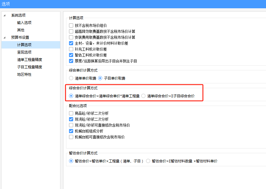

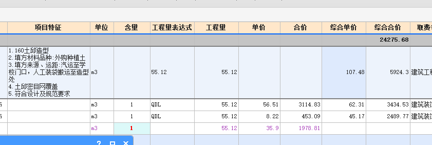

  • 清單綜合合價(jià)是等于清單單價(jià)*數(shù)量還是等于定額綜合合價(jià)之和呢
    定額綜合合價(jià)
我來答  邀請(qǐng)別人來回答
  • 軟件中有兩種計(jì)算方法,在選項(xiàng)中可以設(shè)置
    清單綜合合價(jià)
    2025-04-01 15:20:51
  • =綜合單價(jià)*工程量
    2025-04-01 15:23:33
  • 清單綜合合價(jià)÷工程量=清單綜合單價(jià)
