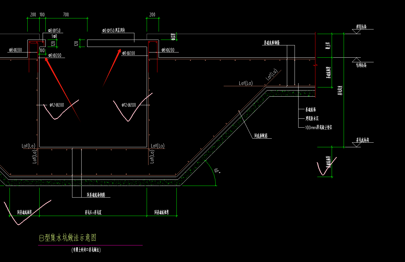

頂上的用異形欄板及板設置

上口加一塊板就可以

用剪力墻和板處理

q請問這種集水坑應該怎么定義
這種集水坑怎么畫,怎么編輯,而且不顯示有坑。
這種集水坑怎么畫,怎么編輯,而且不顯示有坑,求附圖教學
請問這種集水坑怎么定義
請問這種集水坑應該如何繪制呢
請問這個集水坑出邊距離是多少?怎么看?謝謝
