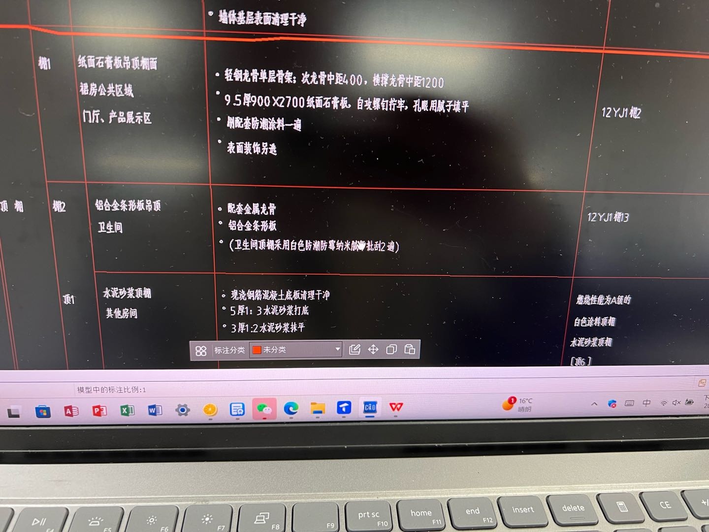

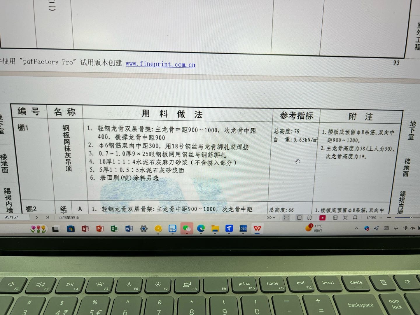

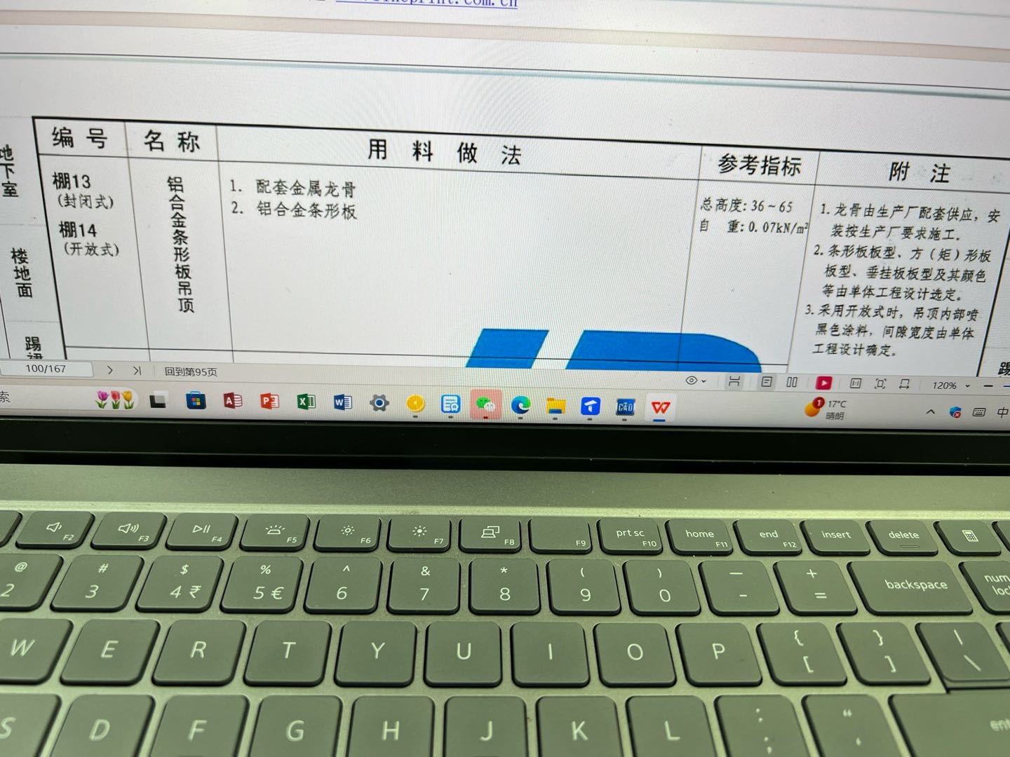

  • 棚1和棚2兩個吊頂的離地高度怎么看呀?分別是多少?圖紙上沒說明,找了圖集是這樣的
    謝謝各位,求解答層高離地高度答疑解惑
    2025-04-01 14:25:01 補充
    離地高度等于是“層高-圖集里標的的總高度”嗎
    做預算的話 按3m就行   做結算的話 現場去量  問什么設計 不用
    2025-04-01 14:24:58
  • 離地高度圖集不會寫,圖紙沒有問設計,讓設計給
