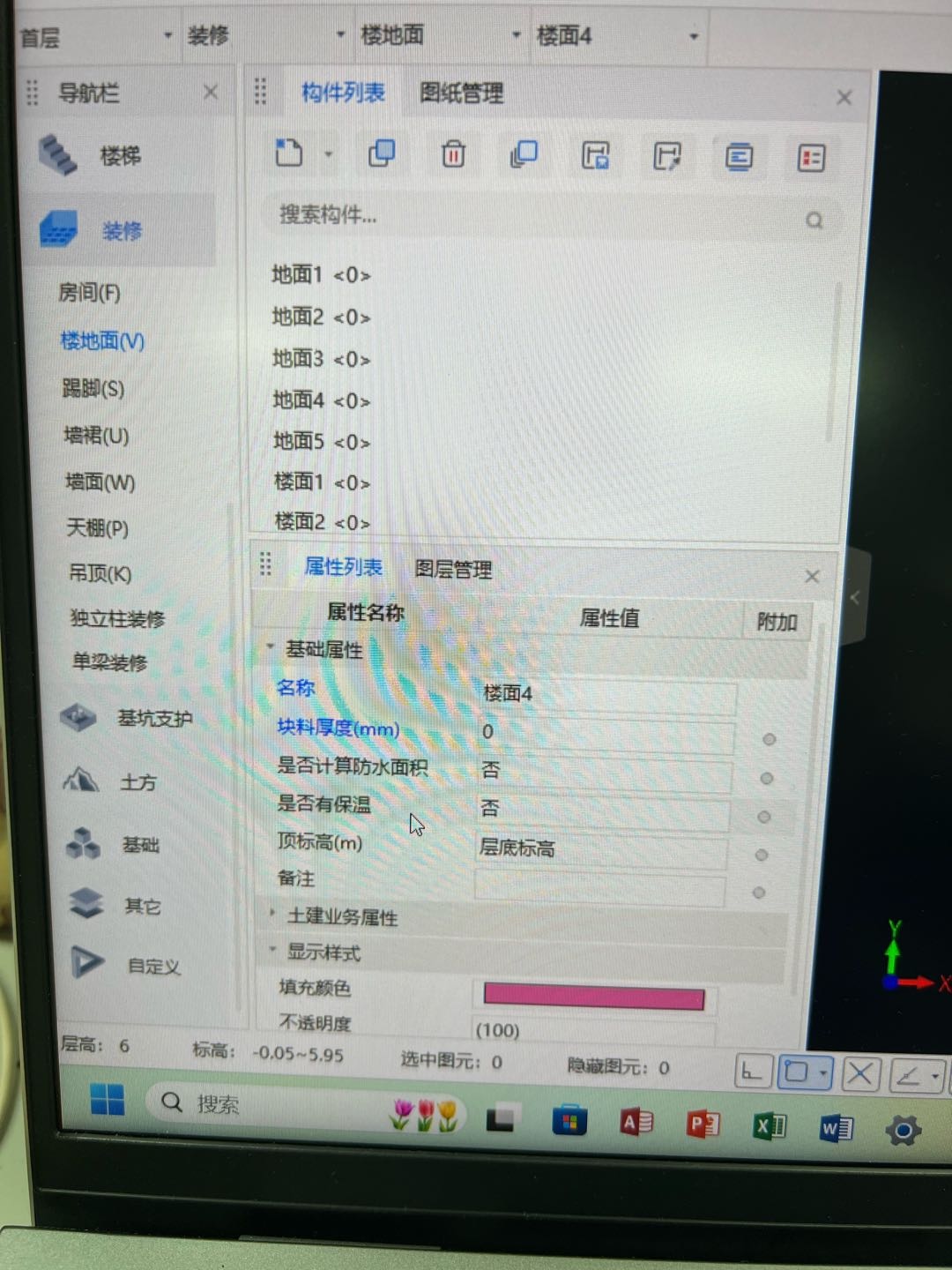

  • 各位老師,裝修中,怎么看“是否計算防水面積”“是否有保溫”?

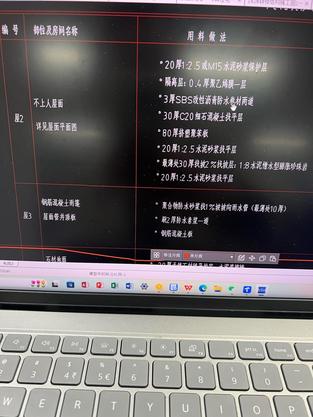

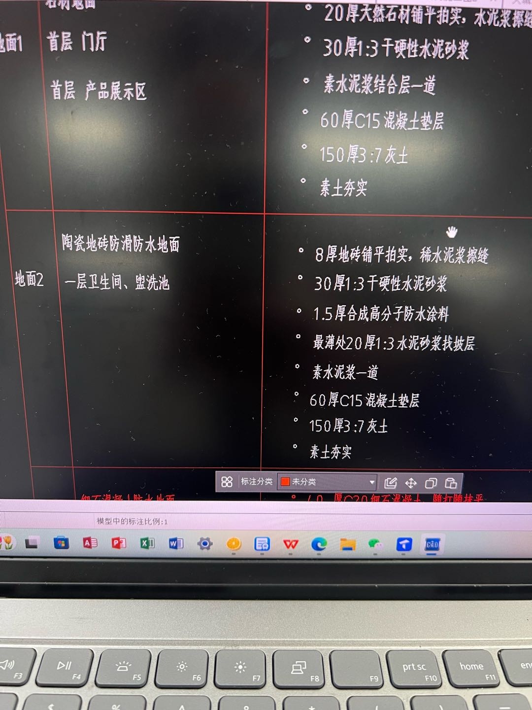

    做法中帶有防水涂料、防水卷材就代表“計算防水面積”對嗎
    防水涂料防水卷材答疑解惑
    是的,理解沒問題,選了計算防水,后續(xù)才能 提量,沒有選不會計算
