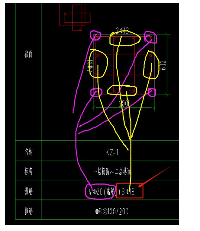

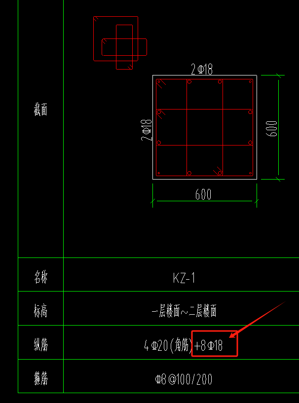

小劉同學 2025-04-01 10:35:51 | 江蘇省 土建土建計量GTJ | 39查看 3回答
nh 鉆石專家
答題: 134811 被贊: 27826
2025-04-01 10:48:36
cccp 黃金專家
答題: 3383 被贊: 1083
除了四個角的角筋是c20的,其余8根均為c18
2025-04-01 10:37:19
天涯浪子 鉑金專家
答題: 52188 被贊: 16354
縱筋,總數
2025-04-01 10:39:52
