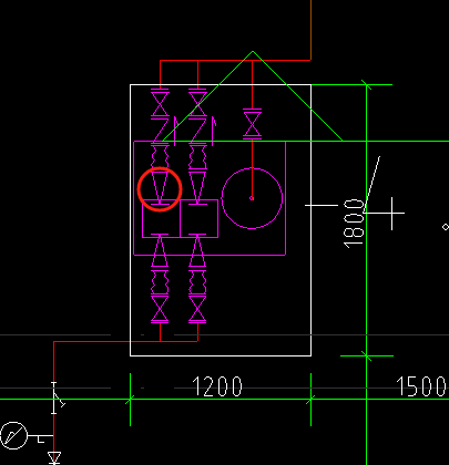

  • 圖例問題,圖紙中沒給
    管徑附件圖二是圖一的稍微放大版,畫紅圈的的那個是什么圖例來著?中間那個白色的式波紋管嗎?圖二中所標管徑來看,這些閘閥等附件應該算是多大規格的呢?
  • 異徑管(大小頭)
    橡膠軟接觸,倒流防止器
    各種閥的規格都按管道規格
    首次提交 2025-04-01 10:24:03  最近修改2025-04-01 10:25:40 (修改過1次)
  • 圖一異徑管
    圖二左截止閥、止回閥、軟接頭、同心異徑管、水泵、異徑管、軟接頭、截止閥
