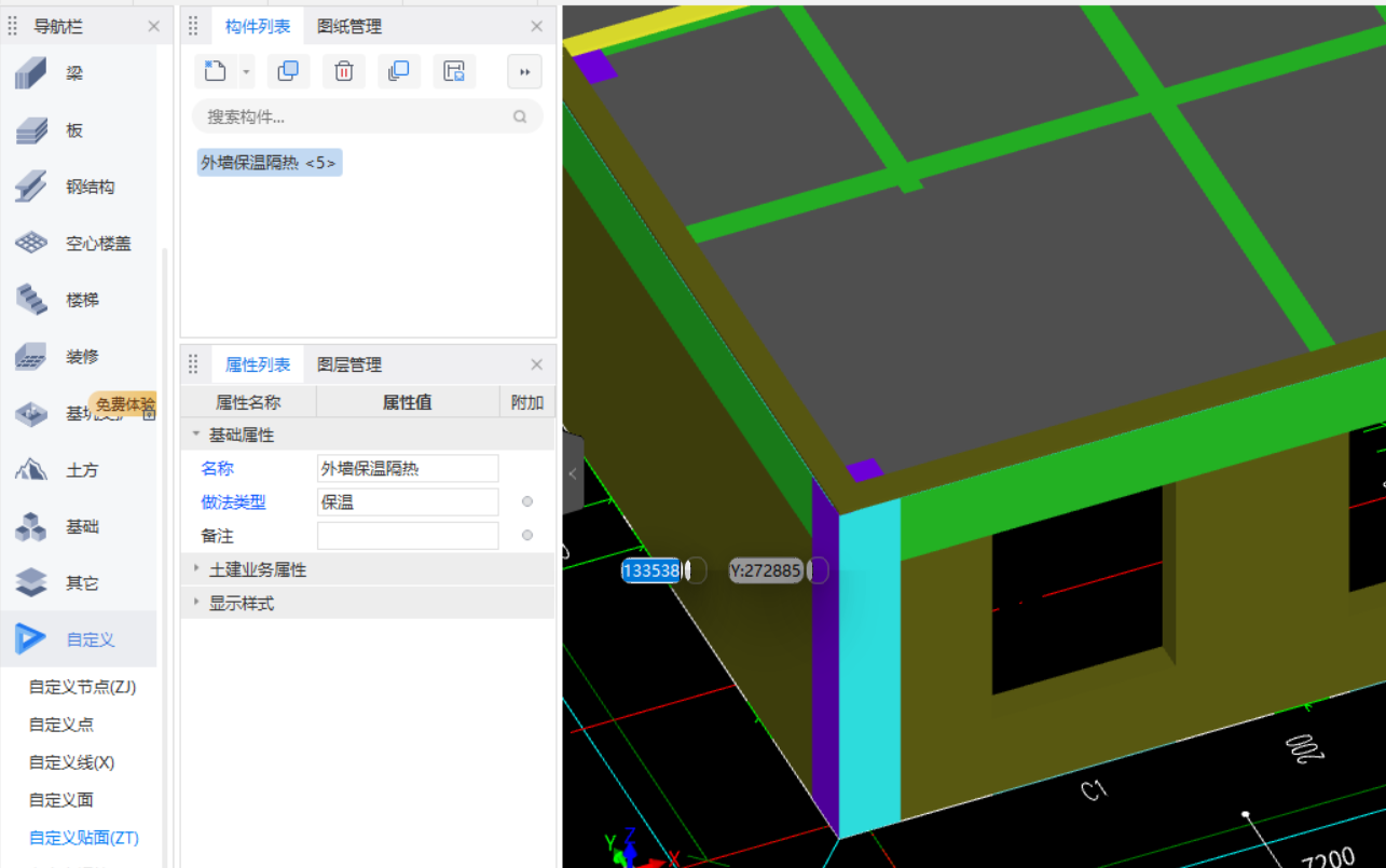

小新 2025-04-01 09:01:17 | 山西省 土建 | 55查看 2回答
cccp 黃金專家
答題: 3385 被贊: 1085
直接布置墻裝飾就行了,柱子的會含在墻裝飾里面,圖形不會顯示,但是具體看計算式就行了,不用單獨布置
2025-04-01 09:02:21
這不會那不會反正不會 專家
答題: 1252 被贊: 516
自定義貼面 是梁柱局部的 外墻用墻面裝飾布置
2025-04-01 09:02:28
