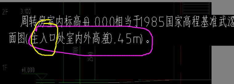

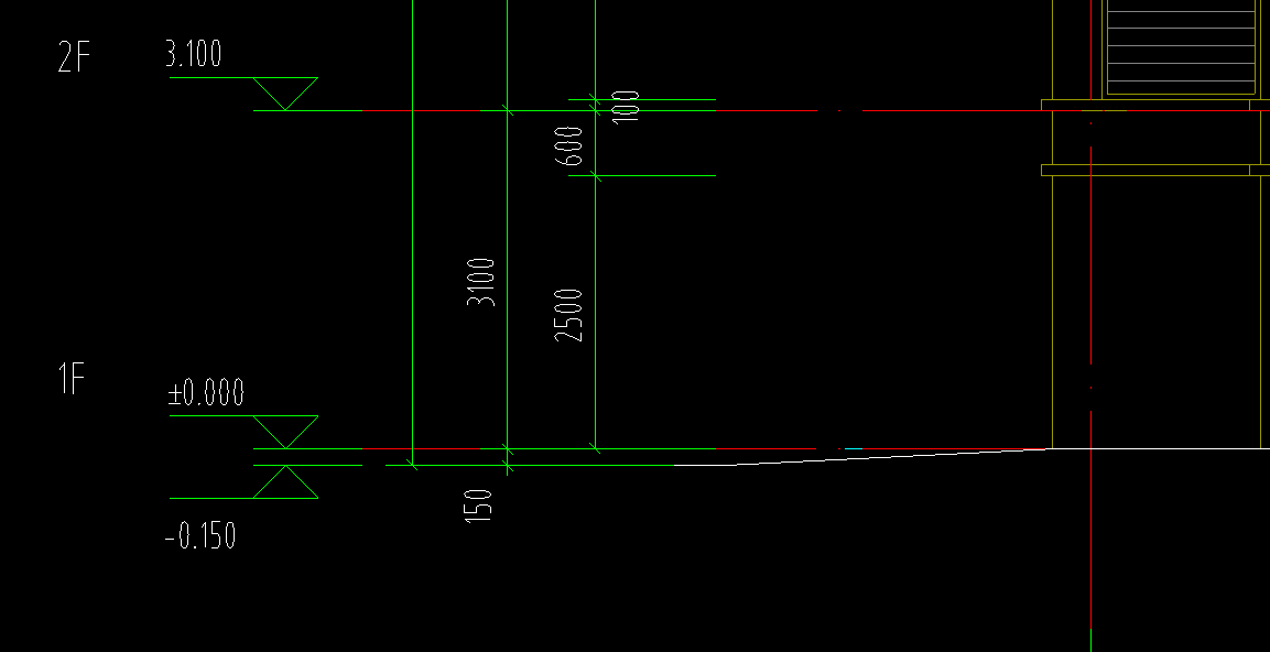

    各位老師,這個室內外高差是0.15嗎,那為什么設計說明里說差0.45呢
  • 按標注-0.15考慮。

  • 主入口是-0.45,其它位置是-0.15。
    2025-03-31 21:01:55
  • 只有主出入口,室內外高差0.45m,其他位置按-0.15考慮
