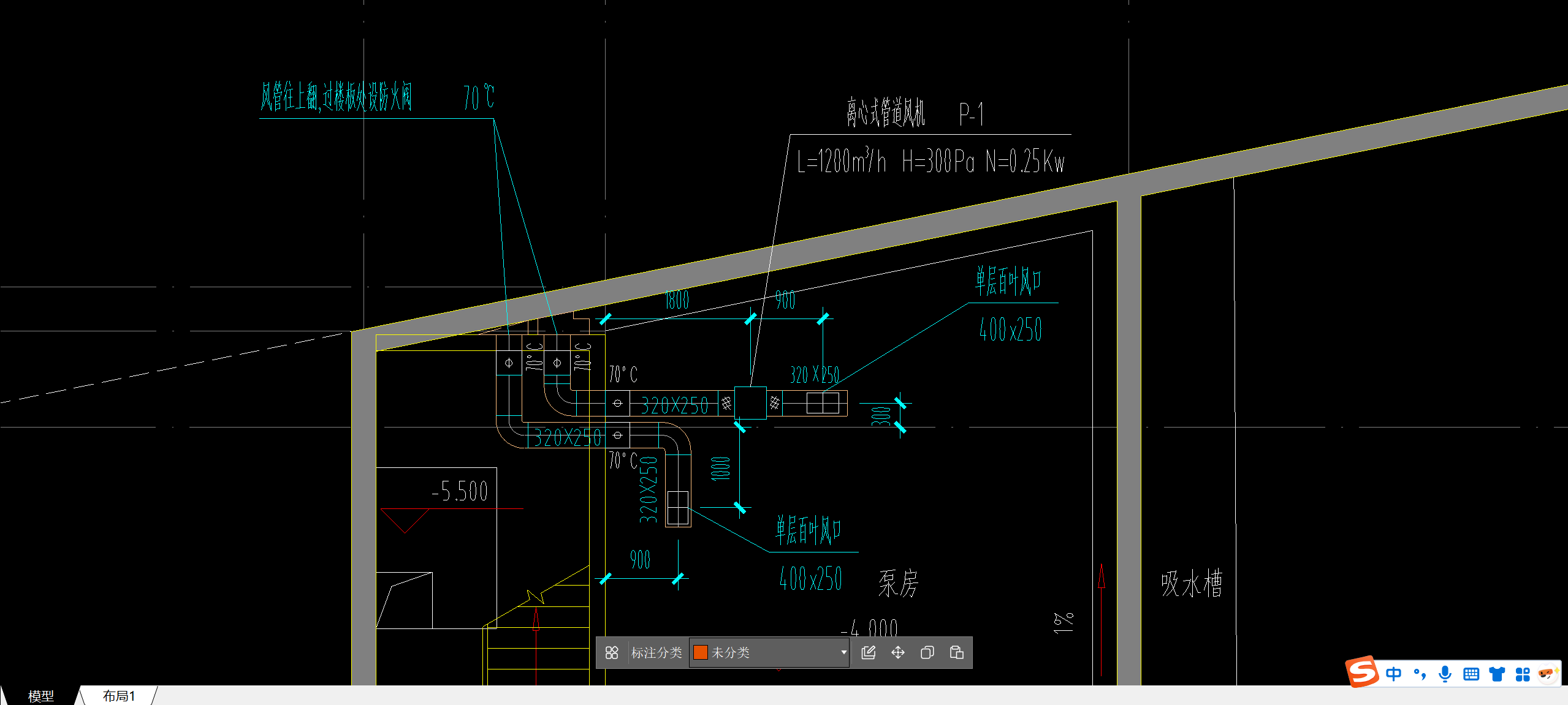

  • 請問這是防排煙系統還是排風系統,圖紙寫的防排煙平面圖,
    平面圖

  • 排煙系統:有排煙風機,和70°防火閥
    排風系統:比如衛生間排風系統,主要作用是換氣

  • 那就是防排煙系統呀

  • 1、消防系統全部是要具有排煙功能,消防不需要單純的排風
    2、70度防火閥與280度防火閥的主要區別不同:
    70度防火閥的主要功能是防火,防止火焰擴散。280度防火閥的主要功能是在火災中進行排煙,當溫度高于280度時,煙中已經帶火,閥門當即熔斷關閉。
    自動控制方式不同:
    70度防火閥是防火調節閥或防煙防火調節閥,溫度熔斷器在70℃時熔斷,使閥門關閉;輸出閥門關閉信號,通風空調系統風機停機。280度防火閥是排煙防火閥,它的基本功能除了具有排煙閥的功能外還具有當排煙溫度超過280℃時熔斷,使閥門關閉,排煙機同時停機。
    安裝位置不同:
    70度防火調節閥安裝在有防火要求的通風空調系統管道上(防止煙火沿風道蔓延)。280度排煙防火閥安裝在排煙、防火要求的排煙系統管道上(設于排煙風機吸入口處管道上)
    3、圖中帶有70度防火閥,就表示了排煙系統
    4、排風系統主要是室內空調或者一些衛生間、廚房、配電房的排風換氣作用

  • 排風系統。(250W 小排風機,,不能排煙)

  • 以設計圖紙里面寫的為準
